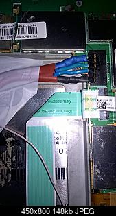

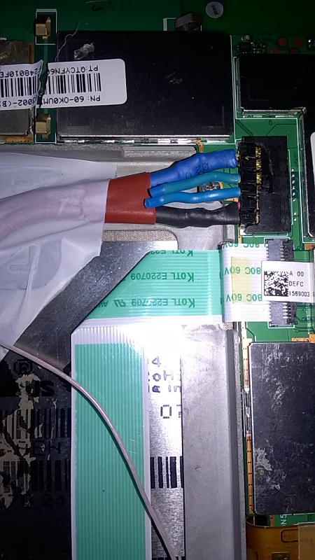

Старый 06.04.2018, 21:13   #6
Сообщений: 2,660
Красные провода - это "плюс", черные провода - это "минус". Отрезаете эти провода, как можно ближе к батарее (по одному и с большой осторожностью чтобы не замкнуть!). Скручиваете попарно красные и отдельно черные, к ним и паяете провода от DC-DC преобразователя. Два оставшихся провода изолируете и не используете. Должно получиться примерно, как на картинке.
По распайке кнопки - посмотрите этот вариант.
