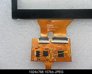

Помогите пожалуйста подключить емкостной тач и андроид систему.
Тач Singway XWC1241 шлейф
Андроид система имеет отдельный разъем для тачскрин но он 6 пиновый
Пробовал подключать по USB тач не увиделся, но я так понимаю нужна поддержка ядра андроид.
Андроид система airtouch perfamance компании kibercar www.kibercar.com/uslugi/6/68/
есть ли какие нибудь варианты? пока только прозвонил некоторые контакты. Ясно что на матрицу подается 5 вольт, а с модуля кирберкар выходит 3,3 вольта.

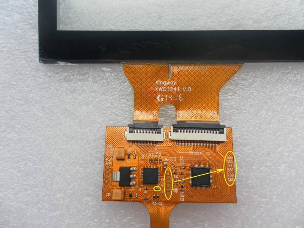

Судя по Вашему 6 пиновому кабелю у него распиновка такая:
1 RES - зеленый
2 VCC
3 GND
4 INT
5 SDA
6 SCL
На таче стоит контроллер тача GT928 + Nuvoton NUC122 процессор с USB
Необходимо замкнуть C2 на плате чтобы проц не мешал и не резать линии
и подключиться к пятакам на плате:
Далее все зависит от поддержки GT928 в андроиде.
p.s. на указанном сайте с AirTouch Performance не заметил упоминаний о возможности подключения внешнего I2C мультитач контроллера.

Благодарю за ответ. Несмотря на то что производитель мне ответил что этот тач подключить нельзя все же попробую по вашей схеме.
Вы писали
Я так понимаю если теоретически получить доступ к ядру андроид или найти найти прошивку можно внедрить поддержку этого тача в андроид добавив недостающий модуль?
