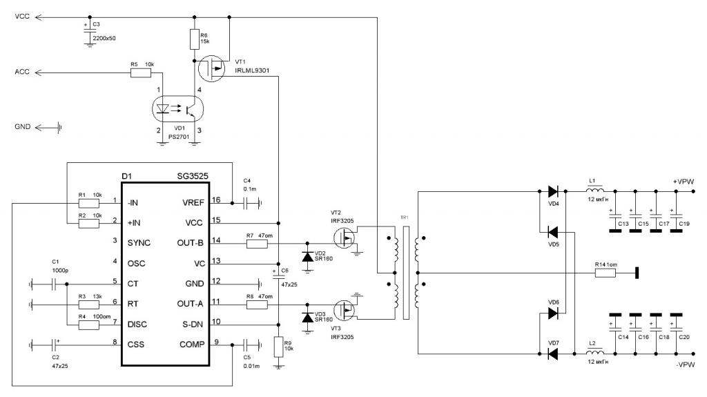

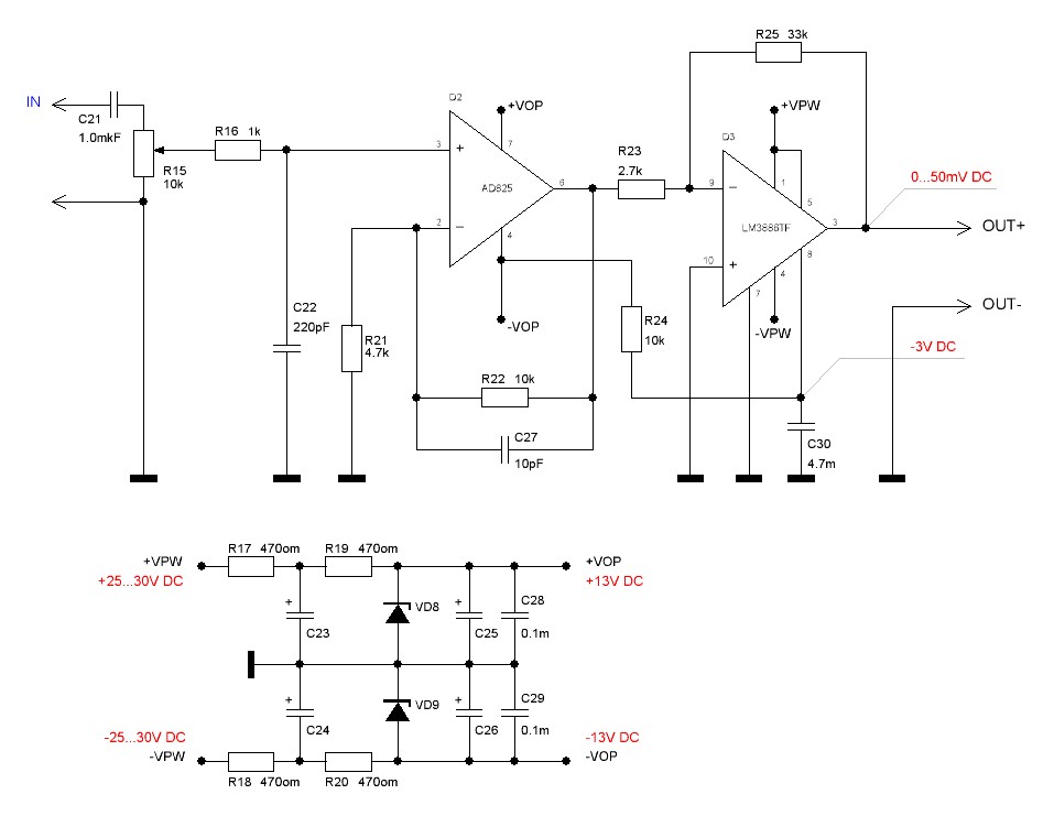

Концепция. Схема 4.1 = 2 фронт + 2 тыл + сабвуфер. Аналоговая звуковая карта (склоняюсь к ASUS Xonar DX, т.к. давно использую её дома в связке с нижеописанным усилителем) + 5 моноблоков: на каждый канал усиления свой источник питания и усилитель мощности.
"Моноблок" конечно не самое экономичное в финансовом плане и в плане энергопотребления решение, но имеет и свои плюсы: абсолютное разделение каналов, полное исключение земляных петель, питание каждого канала от своего источника, удобство масштабирования системы.
За основу взят усилитель на LM3886 по мотивам Маньяка-Романова. Выбор обоснован тем, что данный усилитель давно и исправно трудится дома, очень хорошо себя зарекомендовал, как по надежности, так и по качеству звучания и уверенно переигрывает многие брендовые девайсы до $1000 включительно.
Конструктив.

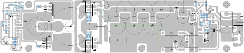

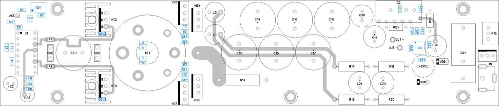

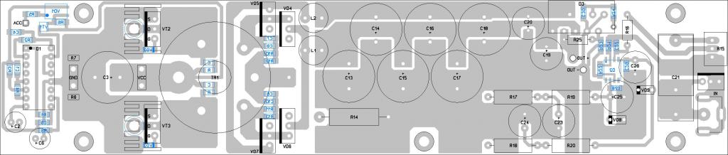

Без ущерба феньшую и концепции авторов, все удалось уплющить на двустороннюю плату размером 222 х 47 мм. На плате нет входного LC-фильтра по питанию - он будет на отдельной плате, общий для всех каналов. На этой же плате будут располагаться выходные фильтры каналов.
При разработке платы особое внимание было уделено силовой части, разводке земляных проводников и слаботочных цепей. Входные разъемы (гнездо RCA и вилка WF-3), регулятор громкости, и разделительный конденсатор (WIMA MKP) также расположены на основной плате.
В финальной версии платы, в части преобразователя, немного нарушена симметрия из-за применения радиаторов ключей, т.к. при длительной работе на максимальной мощности они все же немного греются.
На плате предусмотрены места для установки элементов снаберов первичной и вторичной обмоток трансформатора, хотя они и не нужны.

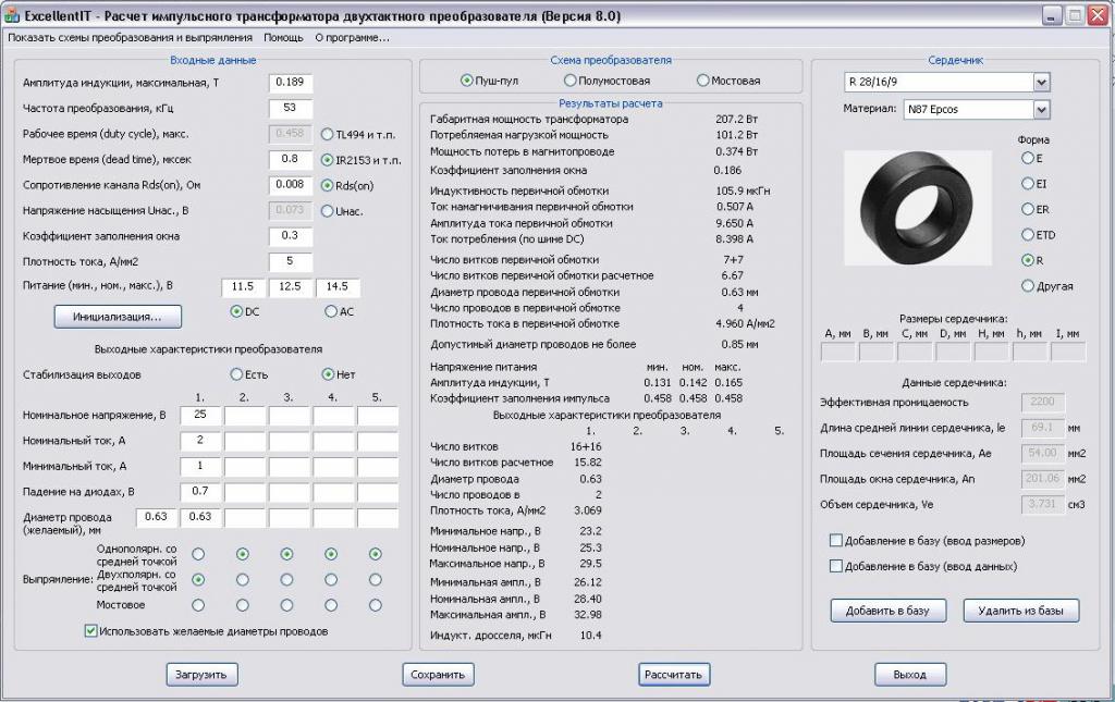

Изображение платы, схемы узлов и расчетные данные трансформатора прилагаются.
Платы, с металлизацией отверстий и с паяльной маской, планируется заказывать на производстве.
Если кого-то заинтересует данный проект - можем объединиться. Чем больше заказ - тем дешевле получатся платы.

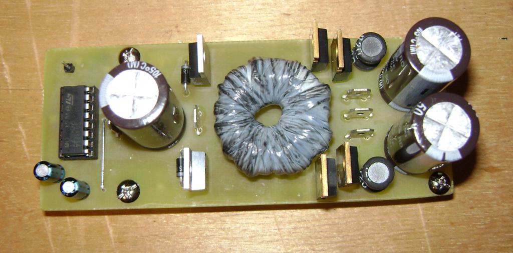

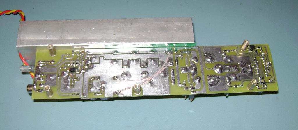

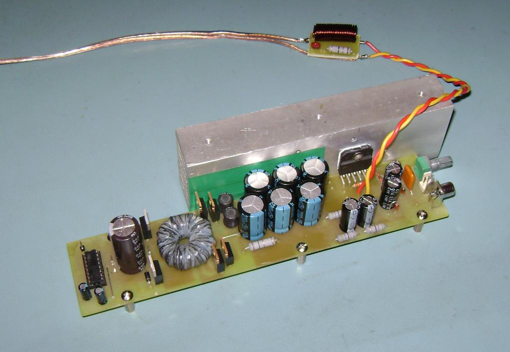

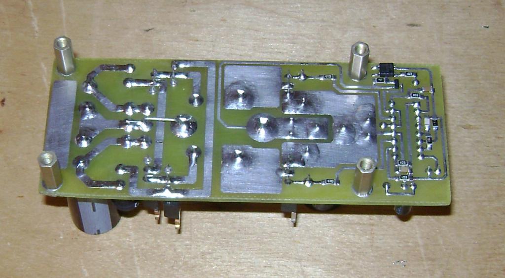

На данный момент собран и тестируется прототип устройства.
Плата самодельная, односторонняя, с 5-ю перемычками. Радиаторов на ключах и диодах нет, снаберов в первичке и вторичке трансформатора нет, резисторов в затворах ключей нет.
Питаюсь от импульсного, нестабилизированного источника для светодиодных лент 12V/15A. Напряжение на входе преобразователя = 12.2v. Напряжения питания получились: для 3886 +/-27.5в, для ОУ +/-13.2в. Просадок, в т.ч. и под нагрузкой, не обнаружено.
Прямоугольнички на выходах ШИМ, на концах первички и вторички красивые и ровные, в т.ч. и под нагрузкой.
Постоянка на выходе -50мВ - грешу на самодельную, плохо промытую плату.
Ключи немного разогреваются при длительной (около 2-х часов) работе на максимальной мощности. Трансформатор, диоды, дросселя - холодные. Совсем немного греется микросхема ШИМ и резисторы со стабилитронами питания ОУ.
Несмотря на далеко не аудиофильские комплектующие, качество звучания отменное! Не хуже домашней версии! Усилок уверенно тянет как широкополосную акустику Arslab AC-1, так и автомобильный сабвуфер DLS M110 in box. Частотный диапазон хороший, бас плотный и упругий. Гоняю его сегодня целый день - звучание не утомляет.
Можно сказать - проект удался!
В планах сделать грамотные измерения параметров. Ну и можно уже делать набело.
Продолжение следует...

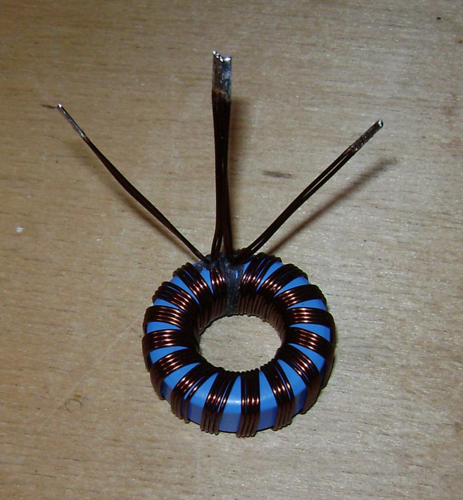

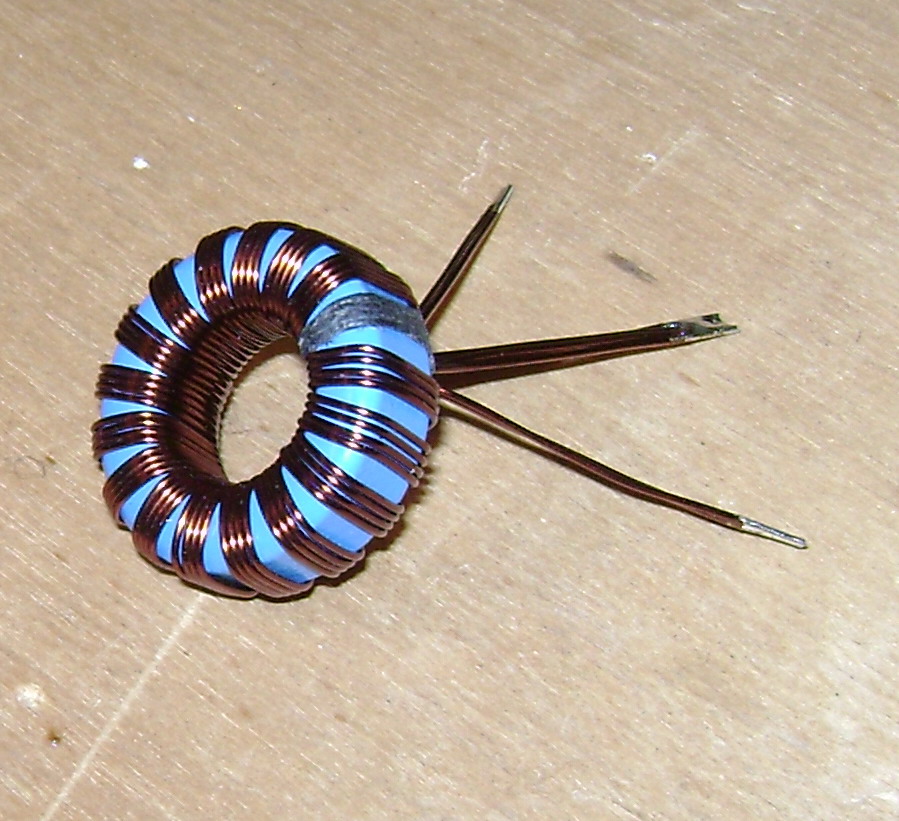

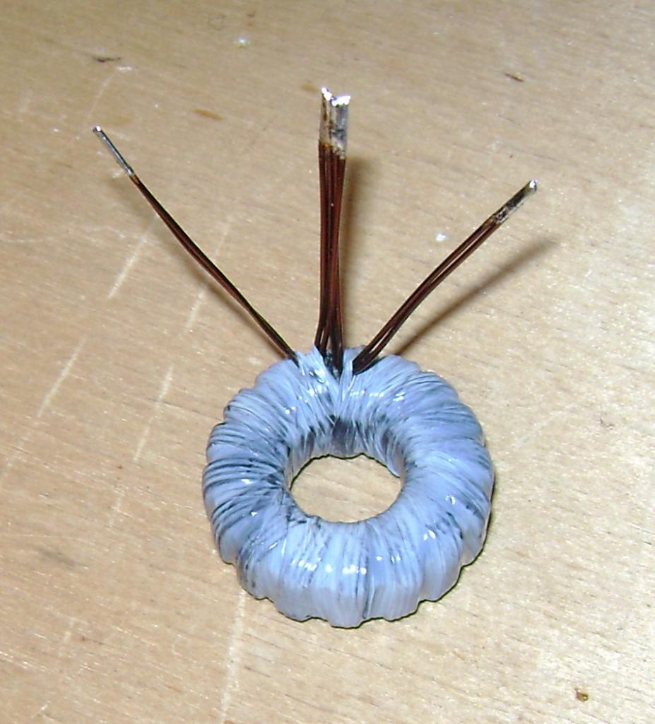

Трансик - вторичка. Первичку не сфоткал - увлекся.

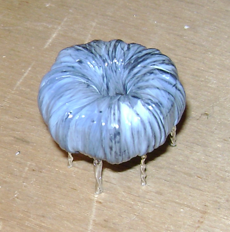

Трансик в сборе и прототип питальника

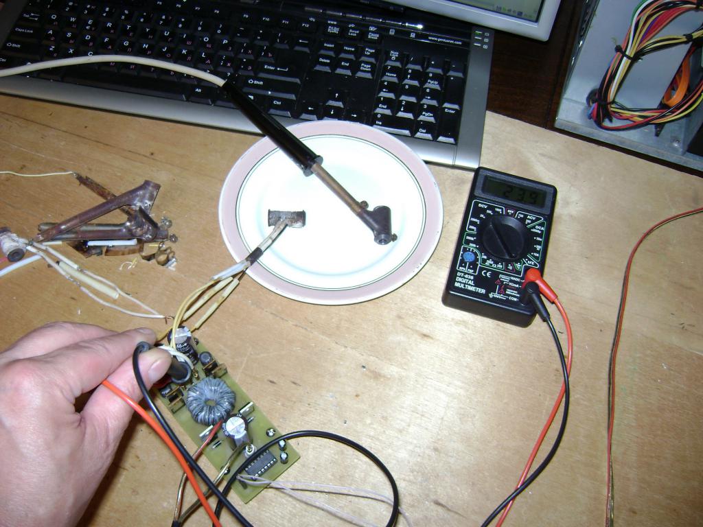

Нагрузка питальника - паяльники...
