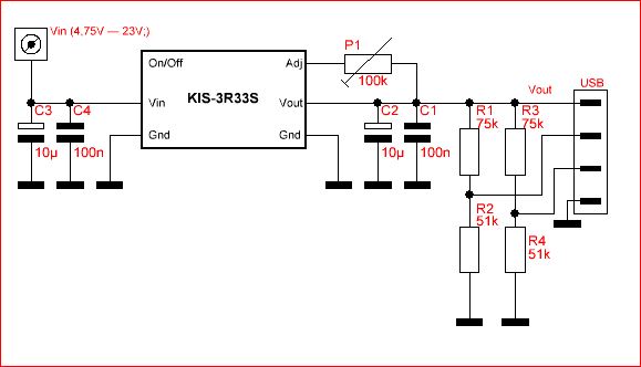

В чем проблема?
Ну так сделай так -
огрызку точно помогает, гнусмасу не знаю(говорят тоже помогает)

Сейчас у тебя зарядка идет в режиме USB. Ток ограничен 500ма. Замкни контакты шины данных между собой, а желательно через резистор ом на 10, включится режим зарядки AC. Будет кушать чуть меньше 2 Ампер.

В общем проблема решается то проще некуда:
На KIS3R33USB, питающем планшет, замкнул средние контакты через 120Ом резистор (первый что нашел у себя), а на хабе, запитаном от XL4015-5A, просто запаял их вместе. Результат одинаков - около ампера тока на обоих портах.
Проверял на 3 телефонах и планшете.
Изначально просто сбило с толку то, что о таких костылях тут вроде и не упоминали, но непродолжительный гуглинг показал, что процедура в общем то стандартная...
Короче перепугался сильнее, чем стоило
Спасибо откликнувшимся, можно закрывать тему.
