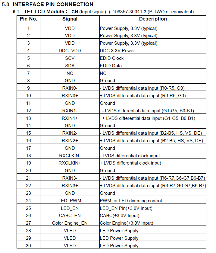

3. HannStar HSD101PWW2 !!! Самый огонь !!! (650 cd/m2)
По поводу сенсорных панелей под такой размер -тов. YAM в своей теме предлагает вариант от Lenovo Yoga B8000. По размеру активной области - самое то.
На счёт ХаннСтара: прям загорелся. Как она, подключабельна? Даташит есть, смотрел, вроде, ничего особенного в интерфейсе нет. 30 пин, LVDS.

Да, вот распиновка.
А вот и даташит

Сообщение от Vlad1993 Посмотреть сообщение
А почему нет? Подключабельна и вполне предсказуемо. Да и интерфейс самый обычный...

Тогда беру. Правда, придётся самому переходник ваять.
