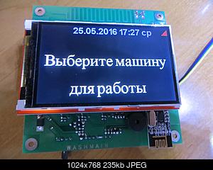

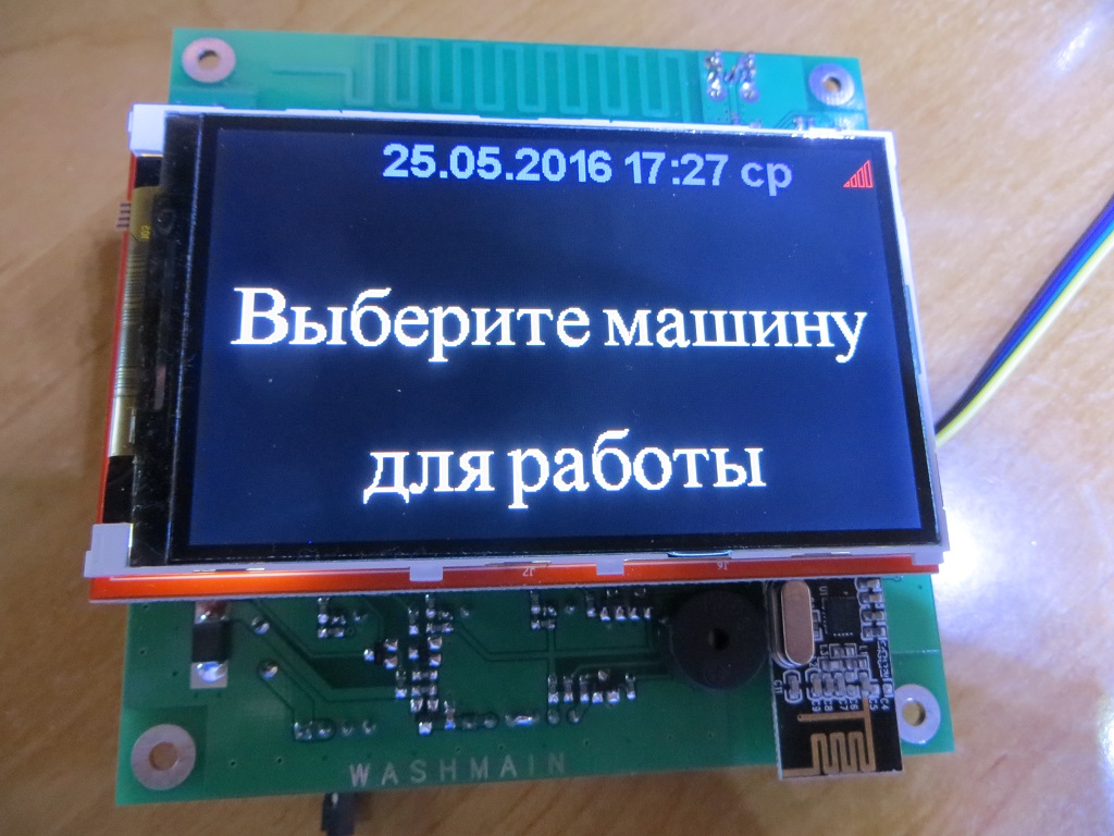

Я сам использовал 3.5" на контроллере ILI9327 400x240. Сейчас по ссылке правда уже 4" на ILI9488. Разрешение уже 480x320, тоже - вполне достаточно для БК.
Тач сверху снял, сам дисплейчик матовый и контрастный.
