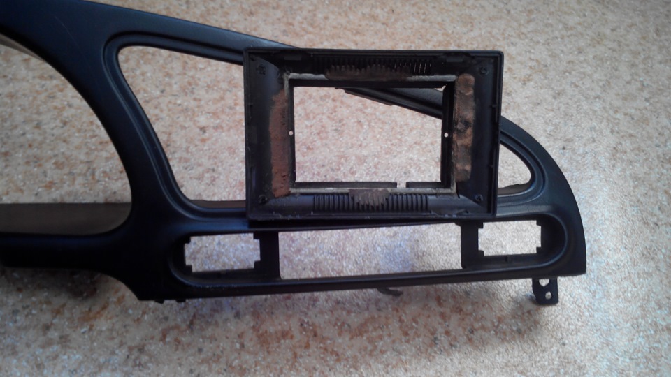

Получилось так, что пришлось пересесть с гибрида Prius NHW-20 на детище Запорожского автопрома Chevrolet Lanos 2006 года рождения на механке. Пусть машинка и проста, как табуретка, но без Андроида уже - никак. Форма торпеды очень неудобная, вся волнообразная, 2DIN место очень низко, да и при встраивании планшета надо внешний усилитель.

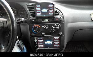

В Ланосе решил пойти более простым путем – головное устройство на андроиде плюс второй 5 дюймовый монитор с резистивным тачем. Зачем второй моник? Он расположен в удобном для обзора месте, на один из его AV входов заводится камера заднего хода (КЗХ), а остальное время дублируется информация с экрана ГУ, заодно можно и управлять ГУ с тача второго монитора.

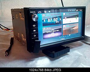

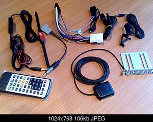

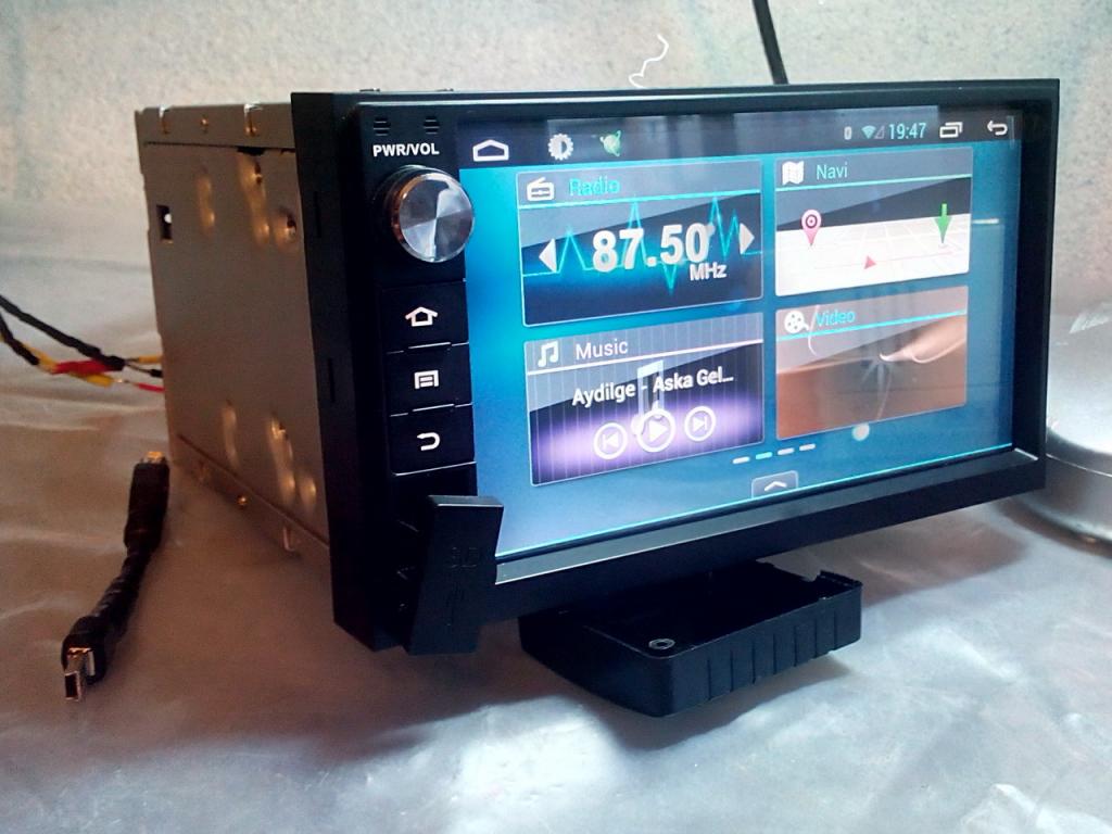

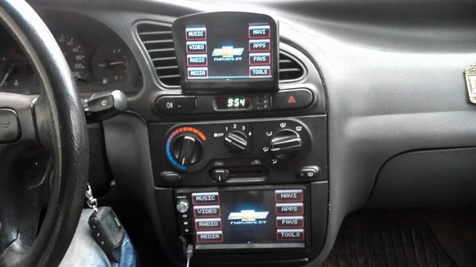

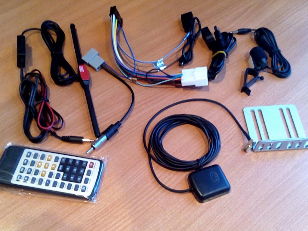

Сердце системы – универсальное китайское головное устройство на Андроид 4.х.х
ID:	40314 Нажмите на изображение для увеличения
Основные характеристики:
Процессор: Cortex A9 MST786 1 ГГц 2 ядра
Графический процессор: Mali-400 MP
Оперативная память: 1G DDR3 SKHYNIX H5TQ4G83AFR
Внутренняя память (всего): 8 Гб SanDisk SD1N5C2-8G (доступно ~6 Гб)
Чип аудио: Rohm37534
Радиотюнер: аналоговый (TEF662x) или цифровой (Si475x) с поддержкой RDS
WiFi-адаптер: внешний USB
GPS-приемник: SiRF Atlas V MSR2112 (+ опционально ГЛОНАСС)
Bluetooth-адаптер: BlueCore5 CSR с поддержкой A2DP, OBD, громкой связи
TV тюнер: Аналоговый или DVB-T
Операционная система: Android 4.x
Архитектура ядра: armv7l
Напряжение питания: 12В
Пороговые значения напряжения: 10.8~16В
Потребляемый ток: до 10A (Стандартное потребление 1-1.5А)
Диапазон рабочих температур: -20'C ~ +70'C
Температура хранения: - от -30’C ~ +80’ C
Рабочая влажность: 45% ~ 80% (относительная влажность)
Влажность при хранении: 30% ~ 90% (относительная влажность)

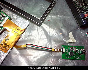

К нему дополнены 4-х проводный резистивный тач и платка контроллера тача для андроида от YAM1966.

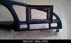

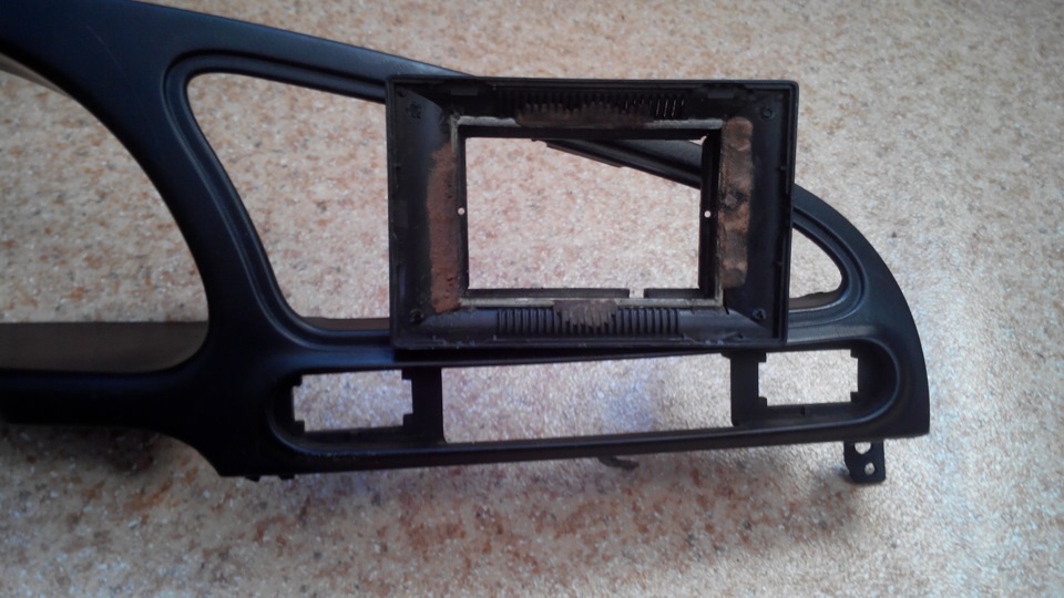

ГУ установлено в штатное 2DIN место. Тут ничего особенного нет. GPS антенна приклеена в правом верхнем углу стекла.

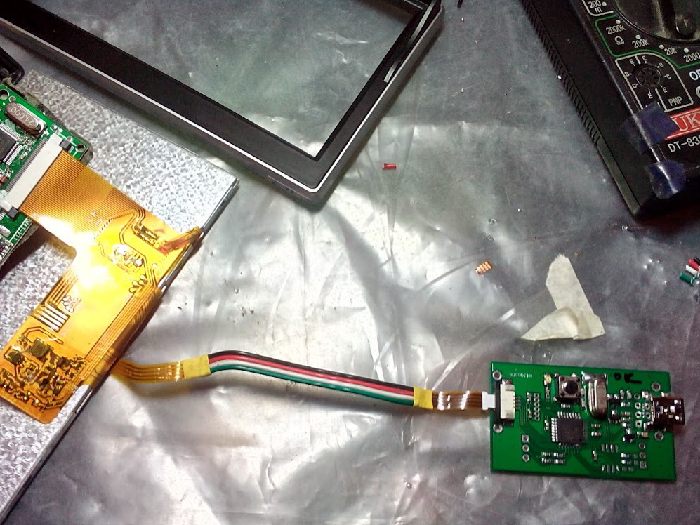

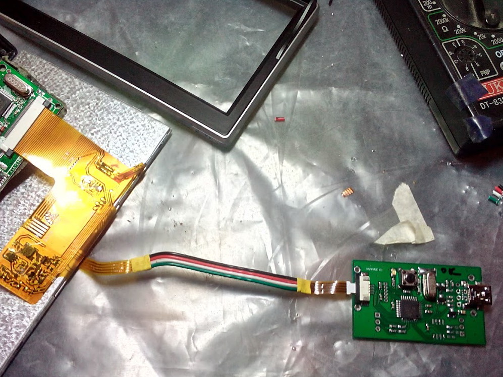

Со вторым моником пришлось повозиться. Наклеен на 2х сторонний скотч тач, внутрь внедрен USB контроллер.

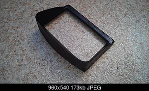

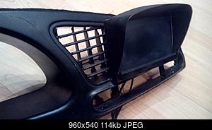

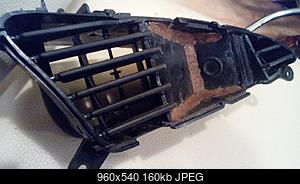

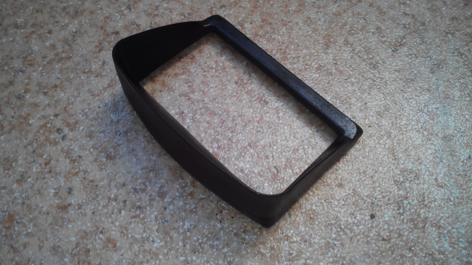

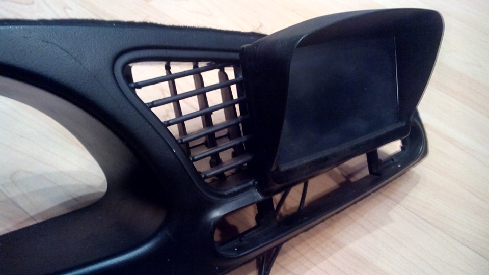

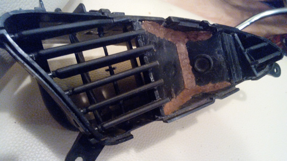

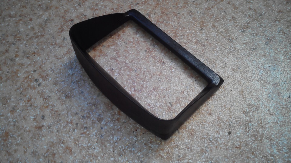

Для зашиты от солнца, в качестве донора, использован козырек-прищепка для 5 дюймовых навигаторов. Монитор внедрен в центральный воздуховод. Внутри воздуховода установлен рассекатель для исключения попадания потока воздуха на заднюю стенку монитора. К одному AV входу подключена КЗХ, ко второму AV выход ГУ.
ID:	40316 Нажмите на изображение для увеличения
ID:	40317 Нажмите на изображение для увеличения
ID:	40318 Нажмите на изображение для увеличения
ID:	40319 Нажмите на изображение для увеличения
