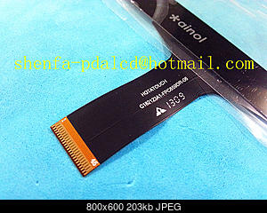

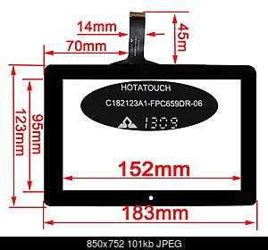

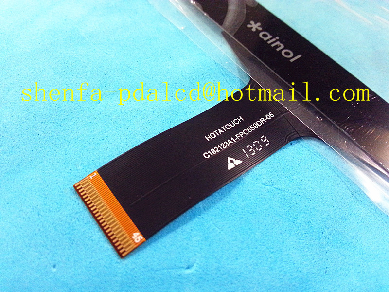

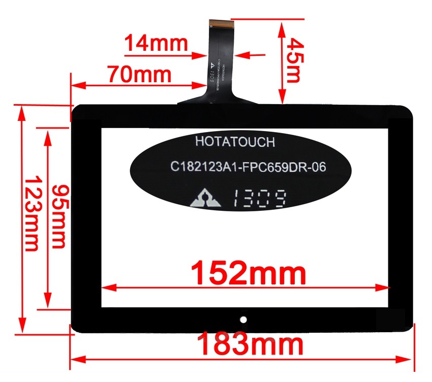

В разработке мультитач контроллер для панелей 7" с видимой областью 152x95mm и шлейфом 45 пин.
Например такой
Они имеют гораздо большее разрешение 16x25 электродов, чем 30 пиновые, у которых матрица 10x15.
Такие мультитач панели покрывают практически все 7" дисплеи с разрешением 1280x800, т.е. с соотношением 16:10
Innolux N070ICG-LD1
HSD070PWW1-С00
и аналогичные...
Шлейф и габариты:

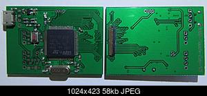

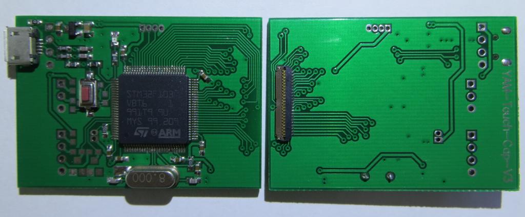

Платки готовы, жду тач для отладки...

Такой наверно мало кому подойдет - слишком большая высота.
При таких габаритах уже широкоформатный 8" лучше ставить

Так, что не соглашусь. Тачи с узкими рамками с двух из четырех сторон есть. Я говорю конкретно только про высоту 123 мм, которая приравнивается к высоте 8" тача, а электроды в этом случае выходятся на боковые стенки, ширина которых как правило не столь важна. Технология общая, но решения разные.
Так как высота 2DIN 107мм +/- и не всегда есть достаточна места вставить такую панель. А если есть то смысл, почему не вставить больше диагональ.
По ширине как правило место достаточно.
