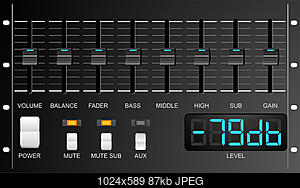

Добрый день.
Закончена работа над Android-приложением для автомобильного усилителя с управлением через USB.
Базовый дизайн интерфейса:

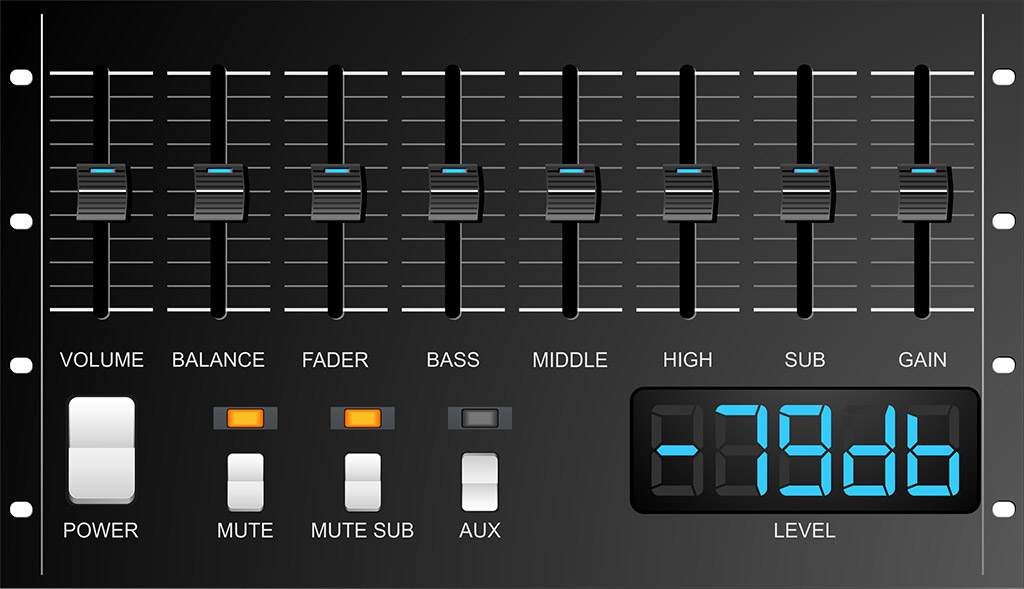

Скин интерфейса:
Для создания своего скина достаточно изменить графические изображения элементов. Расположение элементов и их размер останутся неизменными.
Коротко: усилитель на TDA, подключается к стандартной колодке ISO аналогично магнитоле, управляется с компьютера по USB как HID-устройство. Имеет два входа для подключения источника звука (основной и AUX) и отдельный выход для саба. Все регулировки осуществляются непосредственно на усилителе, не затрагивая системные установки звука.
Это, ИМХО, потребует пересборки апк, если это стандартное расположение
Или они будут вынесены на карточку памяти? Или еще как?
Старый 10.02.2014, 13:21   #3
Daniel
Аватар для Daniel
Регистрация: 13.11.2013
Город: Самара
Машина: Hyundai Elantra J4, Suzuki SX4
Сообщений: 632
Daniel has a reputation beyond reputeDaniel has a reputation beyond reputeDaniel has a reputation beyond reputeDaniel has a reputation beyond reputeDaniel has a reputation beyond reputeDaniel has a reputation beyond reputeDaniel has a reputation beyond reputeDaniel has a reputation beyond reputeDaniel has a reputation beyond repute
Скин вынесен на дефолтный sdcard. Пересобирать apk не нужно: внутри него - базовый интерфейс.
