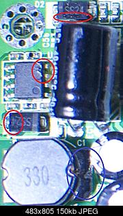

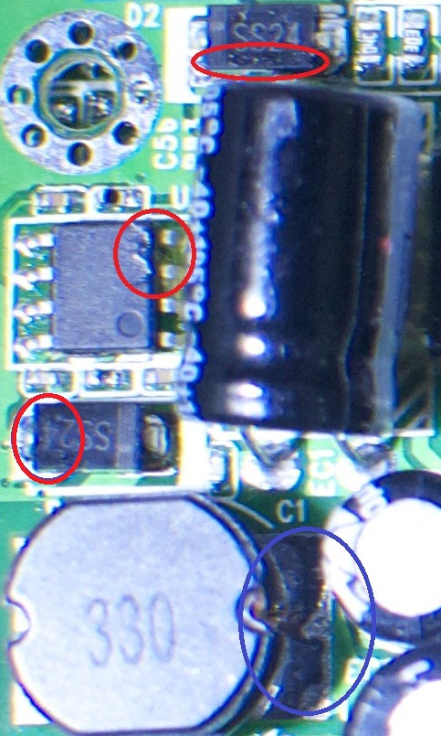

Питание платы он проверял? 5В на катушке 330 (синим отметил) есть?
Питание на процессоре RTD2660, на шлейфе на матрицу есть?
Какое напряжение на светодиоды подсветки идет?
Даташит на что ему нужен и почему он не может его найти в интернете?
Следы пайки/подгорелости на диодах и преобразователе и по фотке видны (красным отметил).

От bm1410a (между диодами) уходит 1 вольт. На детали в центре платы цепь вообще обрывается. На эту плату я даташит не нашел. Он попросио мне найти или запросить у продавца.
Я радиотехнике не силен, передаю как понимаю.
На 8ми ногой клей он приклеенного конденсатора справа.
На катушке 1.1v.
100% меннее 5v. На входе и на верхнем диоде было 12v

Ну так прежде всего нужно обеспечить правильное питание - как оно будет работать от 1.1В, если должно работать от 5В.
На сам контроллер даташит вряд ли найдешь, а вот на любою микруху с этой платы найти даташит пара секунд.

Ппц. Китаец жжот
sure, just make the $20 shipping to our paypal account "deepblueint at gmail.com". we will send you a new board for free
Выставил мне счет, оплатил ему 20$. Теперь говорит, что отправит после закрытия претензии. Закрывать уже 100% не буду.
В претензии потом можно будет свои комментарии оставлять?
"my tech guy told me he can not get the datasheet from the factory because they said is their property
shipping will be send later. You do know it ship by regular post service and will cause like 15 business days to arrive, right? also, please remove the case so I can release the shipment. enjoy and take care! "

Ну, самый простой вариант - это действительно заплатить двадцатку для получения нового контроллера. Ибо чинить может выйти дороже - детальки то придется покупать не по копеечным оптовым ценам как китайцы, а по баснословным российским розничным. Время вот только жалко - месяц как-никак доставка.
Я бы на твоем месте все же попробывал обеспечить нормальное питание плате (можно даже не менять bm, просто подать с лабораторного источника 5В, отключив цепь входящего питалова) - хуже не будет.
Не понимаю почему он не хочет высылать пока ты не закроешь претензию - она для того и создавалась, чтобы китаец не расслаблялся. По совести будет закрыть ее после получения нового контроллера, тем более ты за него еще и денег заплатишь.
