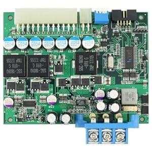

M4-ATX

Набросал такую схему:
Задняя парковочная камера должна фунциклить без включения компа, соответственно монитор тоже+автоматическое переключение входного сигнала.

в схеме есть ошибка, камера питается от фонаря заднего входа а землить ее лучше на минус монитора.

22 раза подумал, с великой радостью бы воспользовался другим моником, но в пол дина только этот. рамки из шпаклёвки совсем не смотрятся (
спасибо, учёл.
