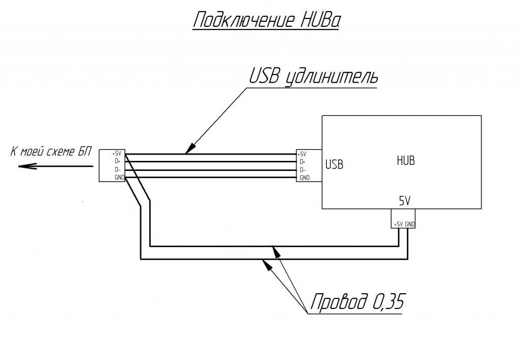

Как же Вы подали питание на один только красный провод ? Это плюс, а земля ???

Да вот так и подал!
Далее с „USB на HUB"(см. схему) +5v и GND параллельно на разьем питания HUBа.
В принципе мне можно было перемычку внутри самого HUBа кинуть, но я решил снаружи развести нормальным проводом.

У меня черный семипортовый Длинк с внешним питанием. Внешнее питание подключено родным адаптером. Перекусил красный провод в юсб кабеле, устройства перестали определяться. Если я правильно понял, надо подать 5 вольт на обрезанный красный провод в сторону хаба ??? Но это плюс, а землю я так понимаю надо подать на черный, только перекусывать его не обязательно, просто зачистить и подпаять, так ???? Прошу не придерживаться сейчас каких то определенных схем, мне сейчас надо чтобы просто определялись устройства с порезанным красным проводом.

Масса- она и есть масса, везде одна, зачем вам ещё раз её подавать, она уже идёт с планшета?

Сообщение от nexus Посмотреть сообщение
Вскрой хаб и припаяй перемычку с +5В гнезда БП на +5В гнезда USB и будет тебе счастье.

Сообщение от Daniel Посмотреть сообщение
Я тоже так думал сделать, а потом решил снаружи пустить!
Благодараю за подсказку, надо теперь разобраться как этот Длинк разобрать...
Сам нашел ответ на свой вопрос, http://pccar.ru/showthread.php?t=11296
И Вам спасибо ! Можно поинтересоваться почему именно снаружи ?
Разобрал хаб, посмотрел, подумал и ответил сам себе на этот вопрос. Контакты разьема USB очень маленькие и расположены очень близко друг к другу. Не стоит рисковать, лучше пустить снаружи.
Смысл не меняется абсолютно.
