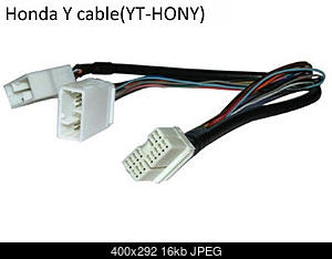

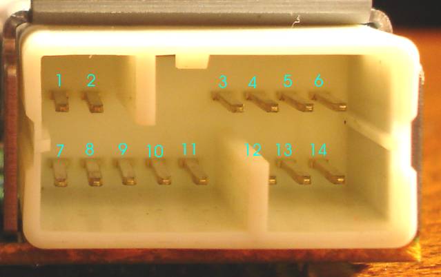

Практически в каждой штатной магнитоле Honda/Acura есть разъем для подключения аксессуаров CD/DVD-Changer, XM Radio, USB/Ipod адаптеры и тд. Бывают двух поколений: голубой коннектор - первое поколение примерно до 2003-2005, белый - второе современноеНажмите на изображение для увеличения

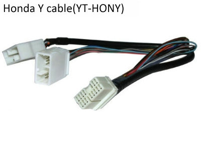

В RDX белый. У нас разъем уже занят XM радио (которое не работает нигде кроме USA), это не беда существуют разветвители или как еще называют Y-адаптеры, бывают OEM Honda по 30-100$ а есть китайские на али или можно купить на радио-авто рынке там где продают YatourНажмите на изображение для увеличения
Название: Хонда Y кабель.jpg
Pinout (распиновка) белого аксессуарного разъема:
01 - 12V постоянный (+)
02 - логическая еденица для включения устройств, НЕ 12В (+)
03 - земля (GA-NET BUS GND)
04 - земля, экран аудио кабеля (может быть не подключен)
05 - Правый канал (+)
06 - Левый канал (+)
07 - +12V постоянный (может быть не подключен)
08 - подсветка (+)
09 - Шина GA-NET (+)
10 - Шина GA-NET (-)
11 - земля (MAIN GND)
12 - подсветка, регулировка яркости (-)
13 - Правый канал (-)
14 - Левый канал (-)
Вход в магнитоле балансный, в планшете не балансный так что нужен переходник unbalanced to balanced.
