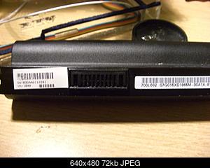

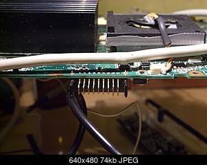

... а теперь горе:
оказалось, что мой БП вовсе не стабилизирует напряжение, а батарею я решил не использовать. в и тоге когда я завожу машину напряжение на аккумуляторе просаживается и комп вырубается, если стоит батарея, то в этом случае он переключается на батарею, но батареи нет, и скорее всего не будет.
долго расстраивался думал. и придумал! хочу подать питание и на сетевой разъем и на разъем аккумулятора. но тут возникла проблема - в электронике я полный ДУБ .-) поэтому прошу помощи.
Это разъем на батарее:
Это на плате:
если не трудно опишите, как для идиота, куда надо припаять + а куда -, с блока питания.

[QUOTE=c911;130072... и придумал! хочу подать питание и на сетевой разъем и на разъем аккумулятора
[/QUOTE]
Не поможет это.....
Ты же сам написал:
Сообщение от c911 Посмотреть сообщение
А аккумулятор автомобильный как ты понимаешь при заводке авто просаживается до 6-8В....

Не поможет это.....
Ты же сам написал:
гдето на epc форумах вычитал, что заряженая (100%) батарея еeeпс это 8.5 в, а разряженая 6в так что должно хватить. И аккум у меня помощнее чем родной, может и не будет так сильно просаживаться.
