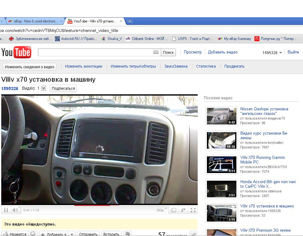

Ссылка на это видео
... краткое содержание предыдущих серий .-))

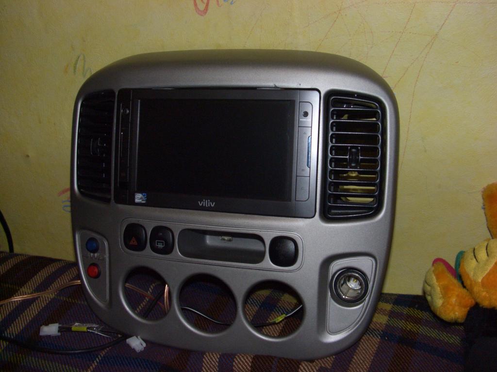

Лихо распилил центральную консоль авто под размер прибора. Оказалось, что он по ширине идеально вписывается между воздуховодами, до миллиметра. Затем, при помощи эпоксипластилина соорудил посадочное место для компа на рамке (прекрасный материал ).
Как говорил один персонаж, одной известной сказки и входит и выходит прекрасно. Вот тут возникли несколько непрятных НО.
- кнопка включения находится в неудоном месте.
- задолбало втыкать-вытыкать шнур usb и питания постоянно, т.к. в поездке вынимал его из машины каждый вечер.
- чего-то было еще, сейчас уже не вспомню.

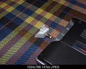

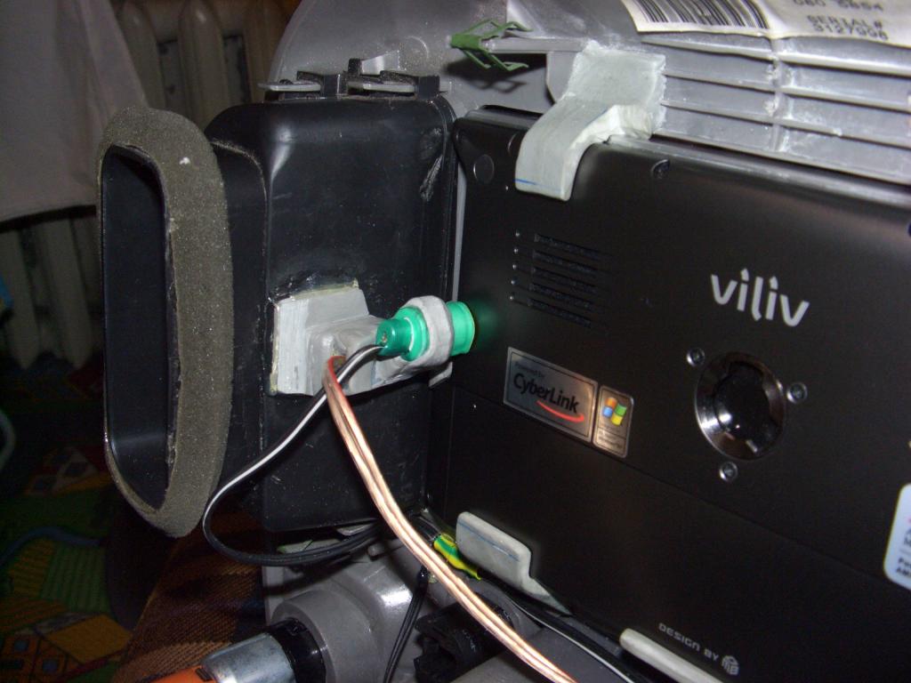

С включением питания разобрался просто - впаял геркон внутрь корпуса, параллельно выключателю. А электромагнит получился путем раздербанивания реле на 12V. тут были ньюансы - будет интересно опишу.

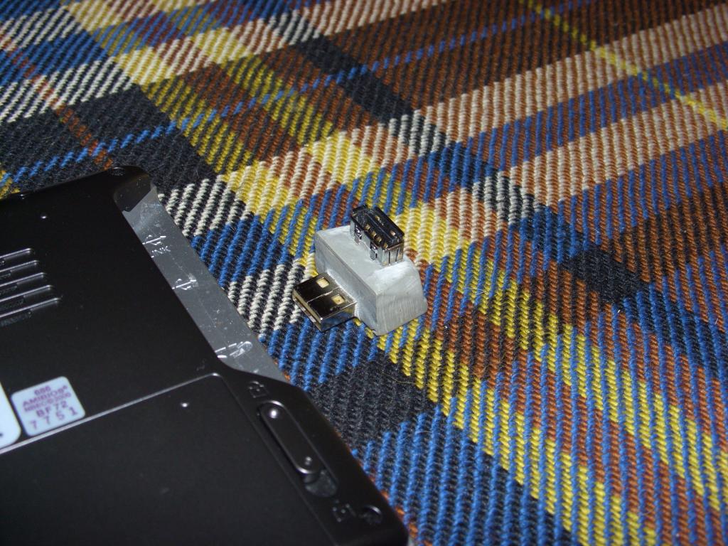

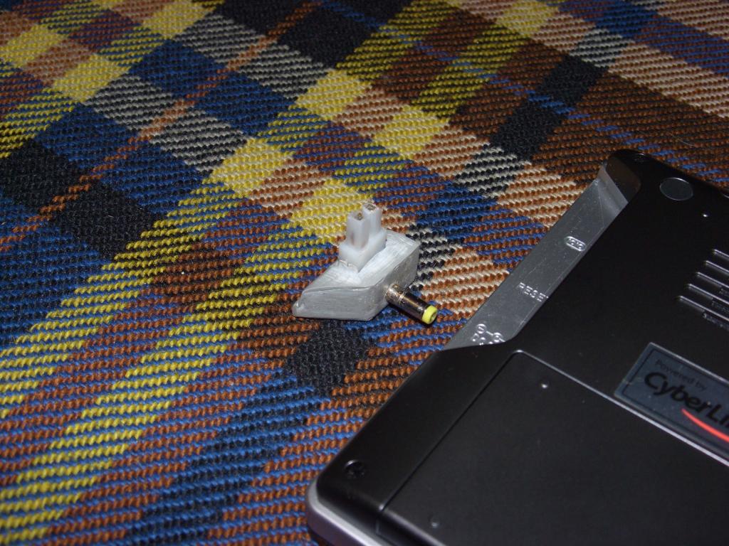

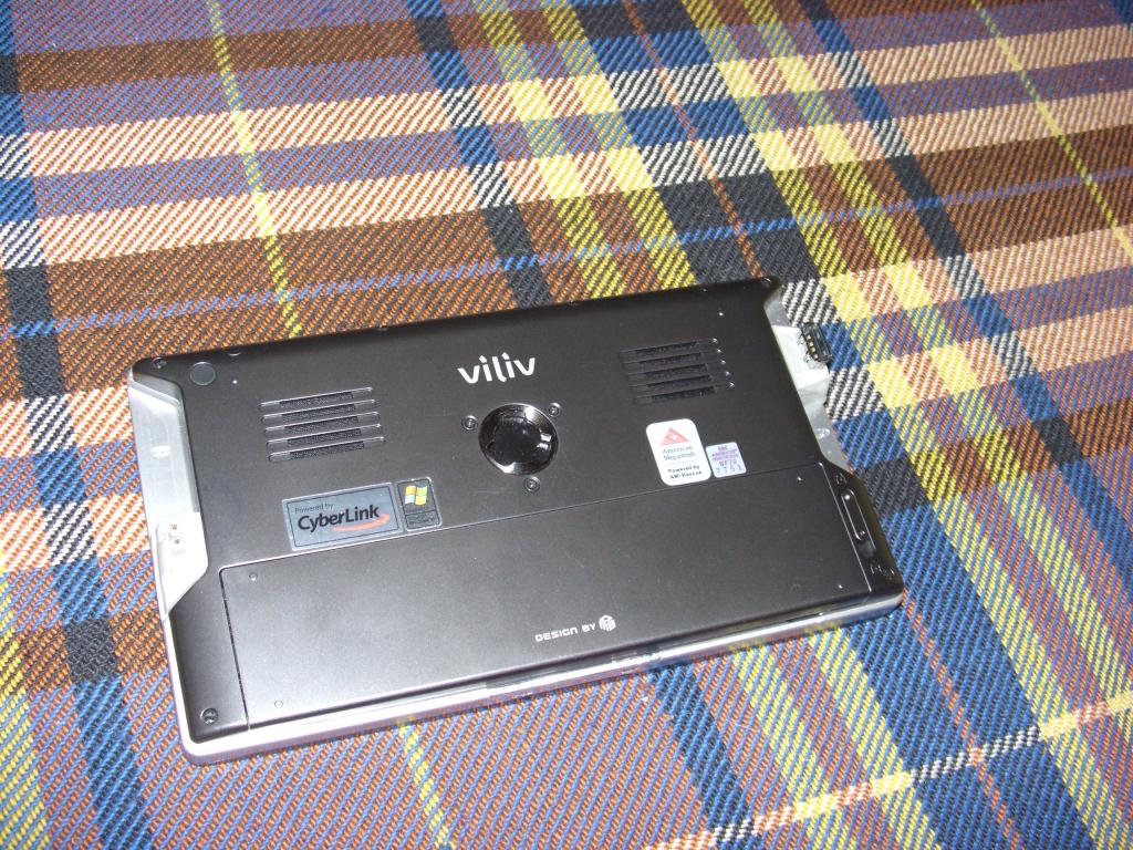

По поводу втыкания-вытыкания. Идей было много от блютус usb (есть и такое. С одной стороны донгл, с бругой usb hub, но при этом и скорость соответствующая), до врезки в корпус компа док разъема, но очень не хотелось курочить приборчик.

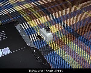

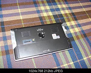

В итоге получилось вот это:

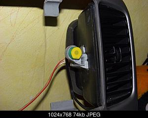

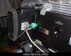

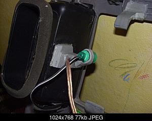

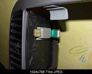

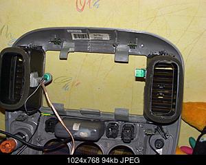

как оказалось вполне жизнеспособная идея.

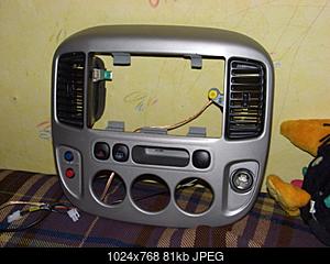

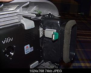

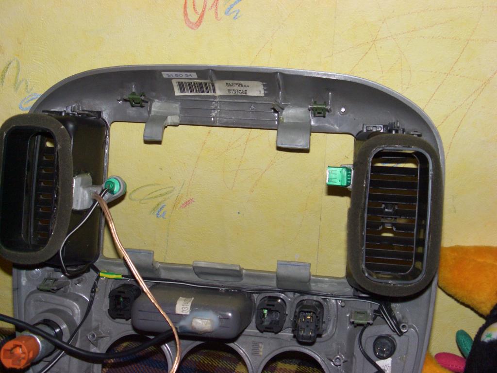

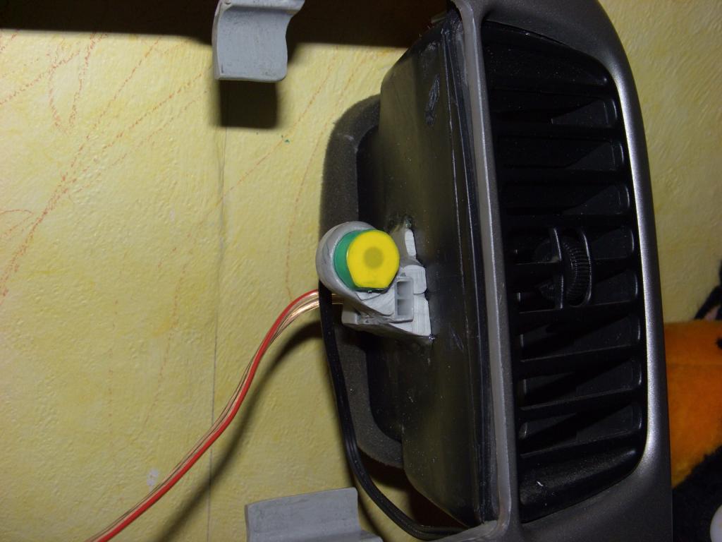

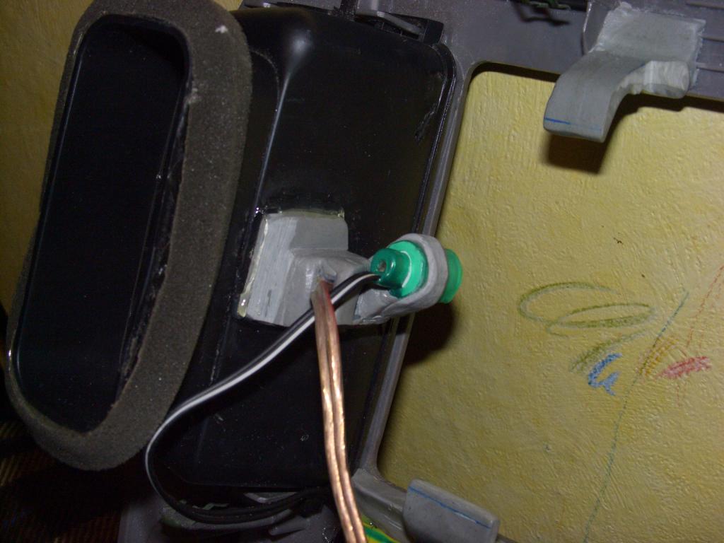

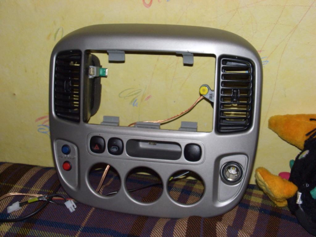

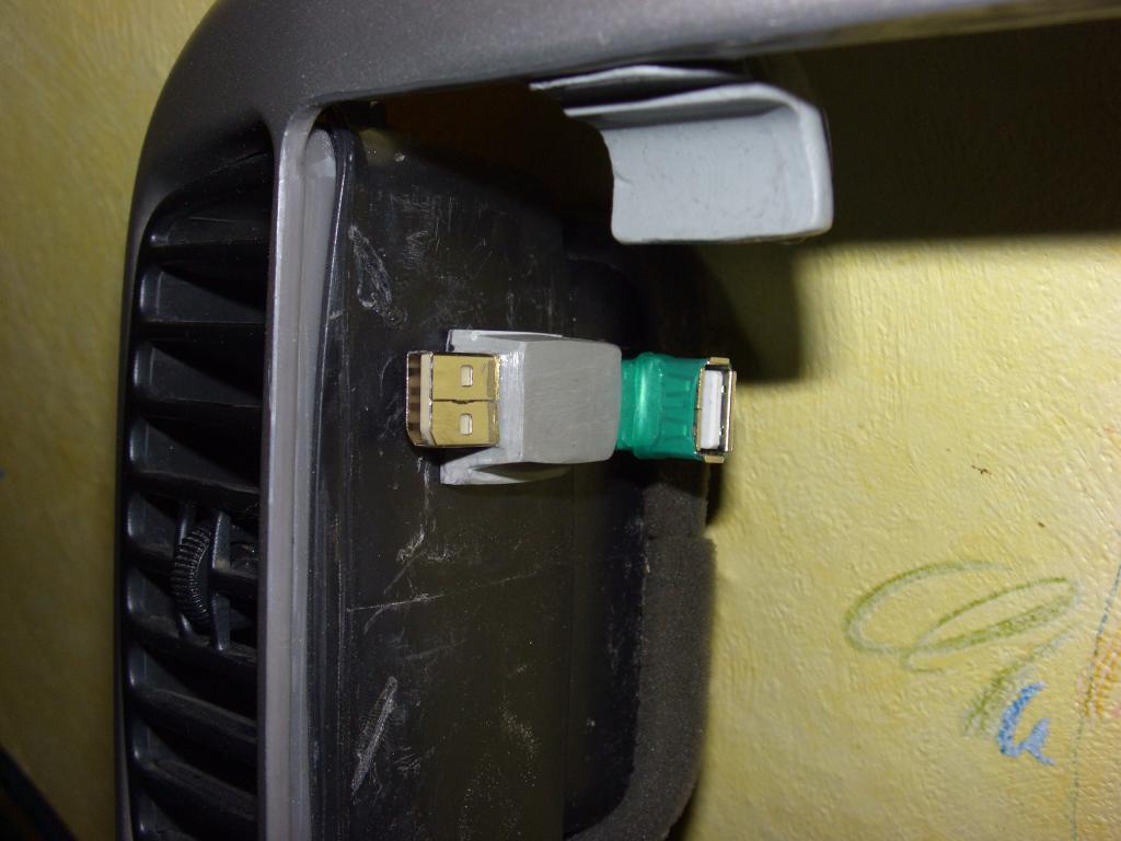

в центральную консоль, по тому же принципу интегрированы ответные куски разъемов и электромагнит:

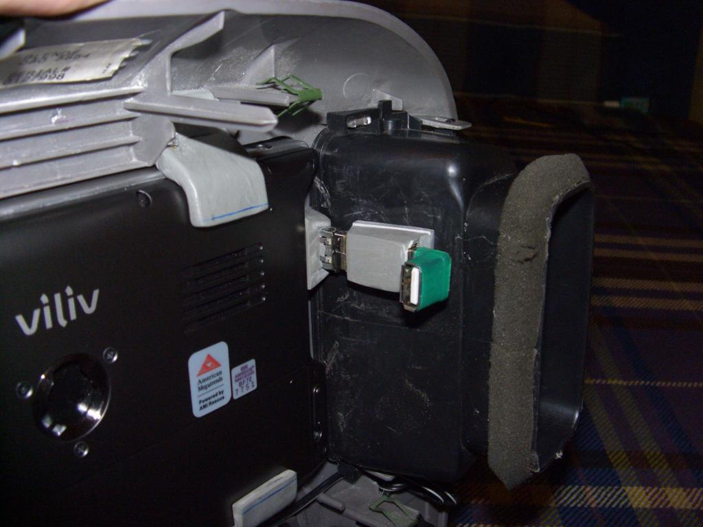

для пущей легкости при вставке компа углы разъемов чутка скруглил, но и без этого все входит и выходит практически без усилия. + держится на разъемах вполне сносно не выпадает.

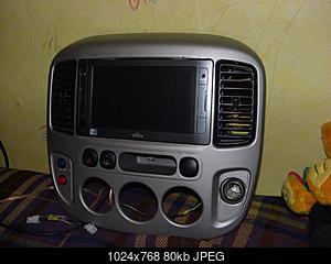

Вставил кнопку включения, и попутно кнопку отключения кондея (но это другая тема) и аллес.

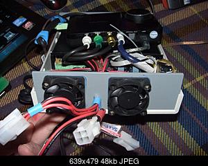

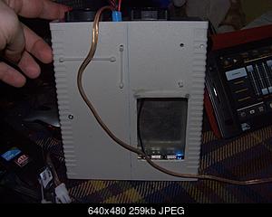

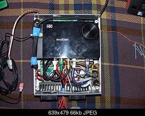

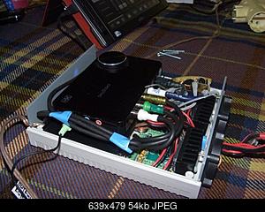

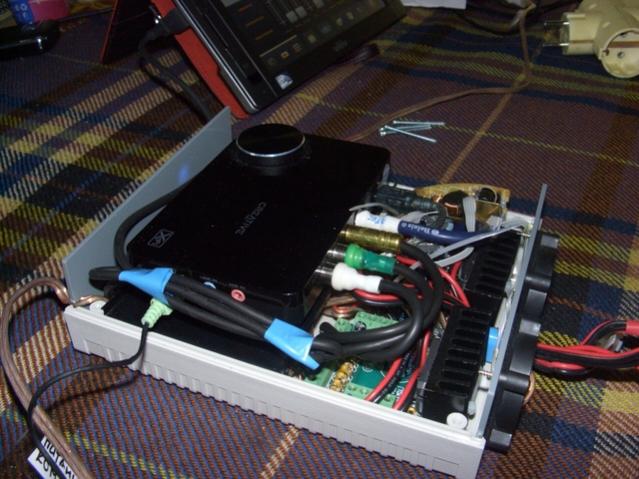

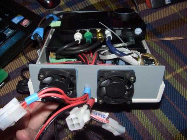

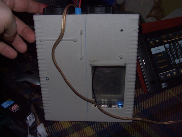

В корпусе спрятано:
Звуковуха, 2 усилителя, они у задней стенки на радиаторах, там же 2 кулера, маленькие и громкие блин. Может кто посоветует какие взять, чтобы и по размерам подошли и желательно беззвучные были.

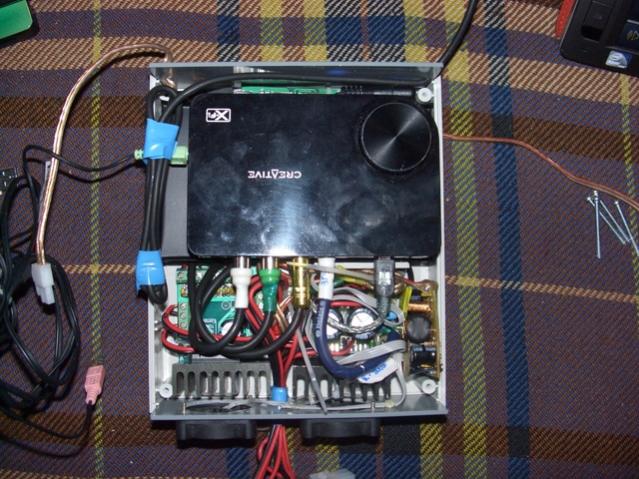

под звуковухой расположен второе питание, конкретно для компа, и usb хаб.
Все провода: Передние, задние и вуфер выходят между кулеров.

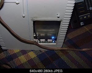

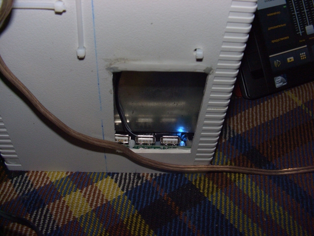

Внизу вырезал лючек под провода доп оборудования usb, долго ломал голову, но в итоге остановился, пока, на таком решении.

НО. Creative x-Fi 5.1 и т.д. начал, по непонятным причинам похрустывать, как будто мощности проца не хватает. да и вообще оказалось, что это софтовая звуковуха (блин за те деньги еще и софтовая - обидно), что на atom 520 не есть гуд. Так что заказал Zalman usb 5.1 на замену, правда она дешевле в 8 раз, посмотрим, что за зверь. Опять же изза Creativ-а комп частенько не просыпается.
