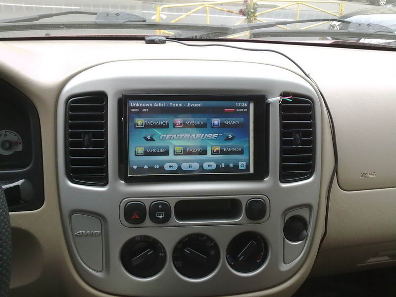

Talking Ford Escape + eeepc 701 Моноблок (+чертежи корпуса)

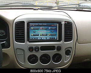

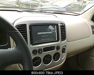

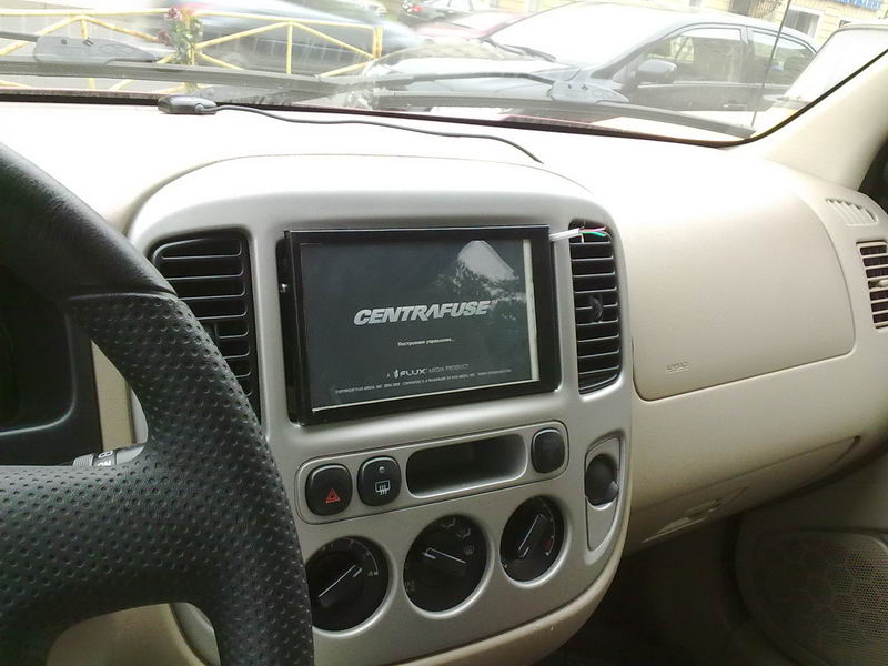

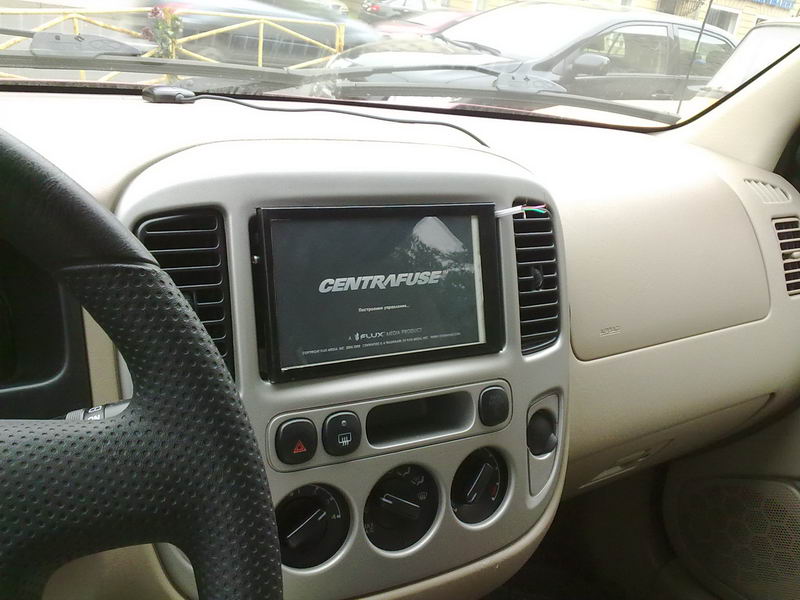

Я не первый, кто пытается воткнуть Епц в авто, но я решил попытаться сделать это максимально компактно, чтобы ничего нигде под креслами не крепит, усилок в багажнике не возить и т.д. По замерам оказалось, что материнская плата влезает тютелька в тютельку. и я взялся за дело .-))

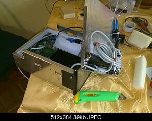

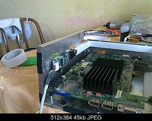

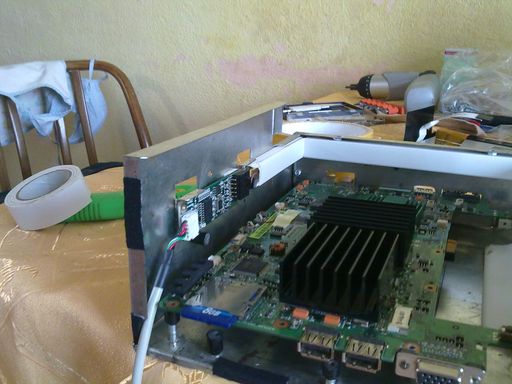

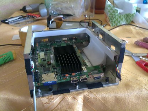

Сперва собрал корпус из картона - попробовать, вродибы все сраслоь. затем по размерам соорудил корпус из фанеры. все прекрасно вписалось, но чувство прекрасного просило больше .-)) далее начал гнуть корпус из толстой лужоноц жести

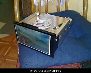

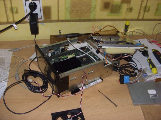

тут процесс затянулся .-) затем вырезание отверстий под всякие выходы гравером, запоротые отрезные круги, буры, бесконечные примерки и подгонки и т.д. вообщем не понравилось мне работать с жестью! Да, на этом этапе проект подорожал на 3200, потому как иззабесконечных примерок у матрицы оторвался шлейф(новая 2000 р) .-( и от огорчения я сел на тачевую матрицу (1200 р).

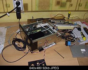

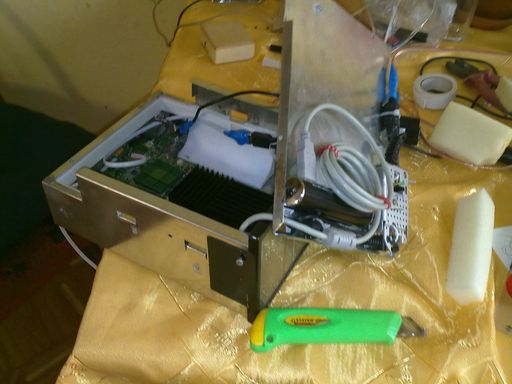

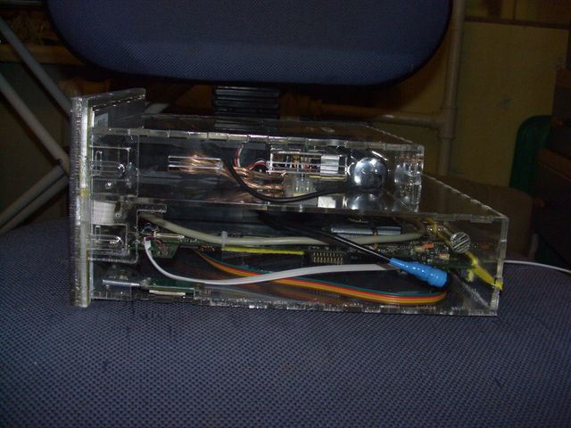

Кстати, в железном корпусе не было вентилятора, по первости, щелей хватало, радиаторы большие, я думал, что все будет ок. но Епц мал, да удал .-) за 15 мин нагревал все пространство вокруг себя, а так как воздух не циркулирует, температура проца доходила до 83-86 градусов (летом). в итоге зафигачил туда кулер, самый дешовый чота около 150 р. и все, телемаркет проц, даже в самую жару выше 45 не нагревается, при этом охлаждается и блок питания, который стоит в том же корпусе.

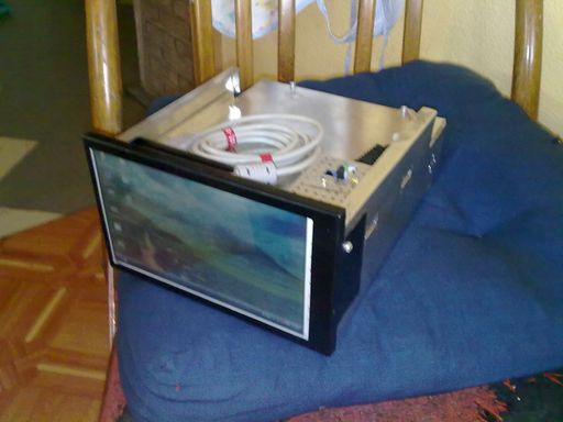

Вообщем эта же схема, с небольшими доработками, перекочевала на след. этап.

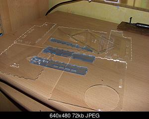

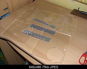

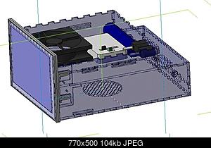

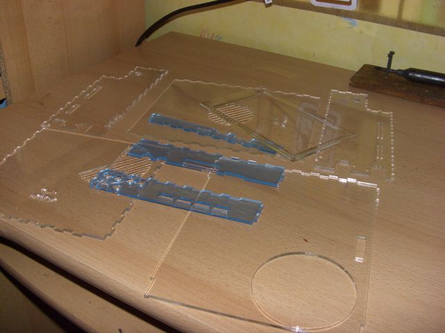

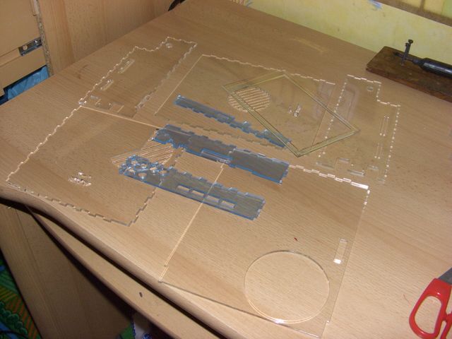

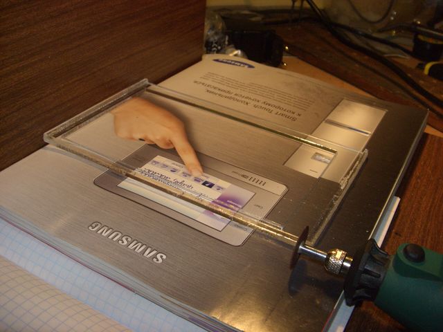

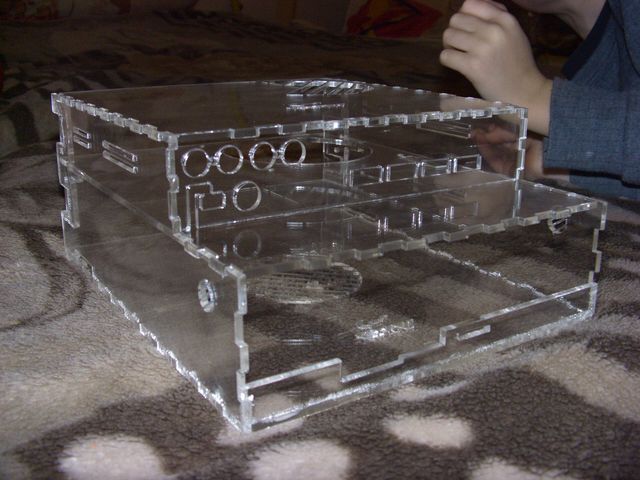

... затем было затишье и вынашивание мыслей. вообщем волевым усилием решил кроить корпус по пацански, из оргстекла.

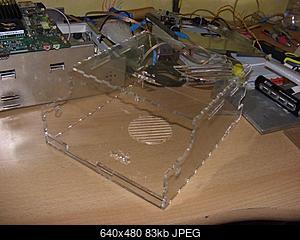

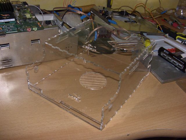

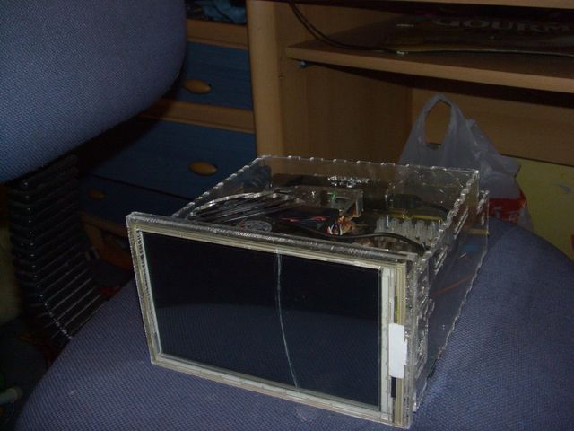

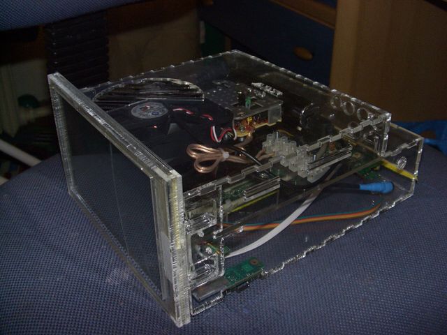

Собсна чертеж был сделан за неделю, раскрой стоил 1200 р. с учетом материала и день времени. Раскроили прямо скажем дерьмово. Все как стир доска, местами даже срезано косо! Короче пришлось еще обрабатывать кромку часа 2-3
но всего, все равно не исправил. Естественно обнаружились косяки в проектировании, обидные косяки, но гравер и напильник решает все вопросы .-))))
все - вводная закончена. продолжаю трудиться.

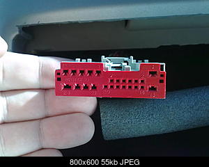

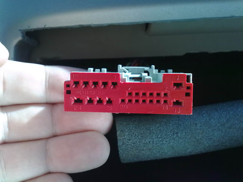

из проблем:
-не могу найти разъем, для подключения к штатному разъему авто (звук, питание, состояние габаритов...) изза этого пока некрасивая борода проводов.

Инсталяция еще в процессе... следите за новостями .-)
заранее спасибо за критику и предложения.

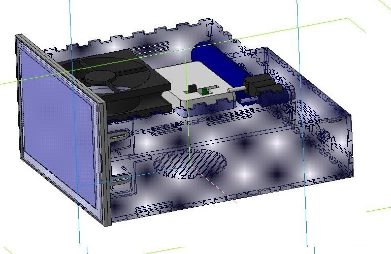

По многочисленным просьбам выкладываю чертеж для раскроя корпуса.
версия первая. 3мм оргстекло (честно говоря маловато, но не критично, если клеить вдумчиво дихлорэтаном)
Раскрой.zip
PS внимательно посмотрите на заднюю стенку, где выводы под разъемы - там ошибка. лучше перерисовать.

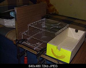

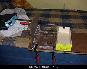

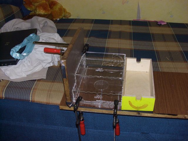

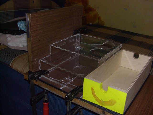

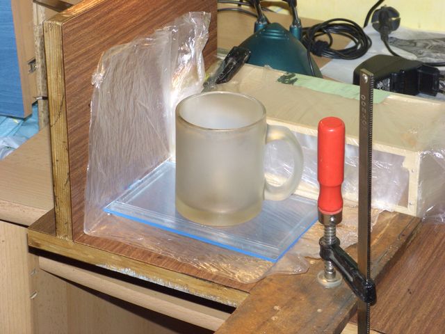

Долго думал как собирать корпус. На этапе моделирования идеи были разные, но как всегда верх взяла лень. Решил клеить .-) долго придумывал, как склеить стенки под 90 градусов. В итоге сварганил подобие полки и алга...

[QUOTE=c911;127838]
из проблем:
Вложение 14649
Вот тут переходник вроде он. А так... я еще в КЭМПе видел.
Во блин не увидел, что ты из Питера.

Вот Питерская контора Позвони, спроси.
golja вне форума   Ответить с цитированием
Старый 28.01.2010, 23:48   #9
c911
Регистрация: 28.01.2010
Город: Петербург
Машина: Ford Escape 2005 4wd
Сообщений: 124
c911 is on a distinguished road
Сообщение от golja Посмотреть сообщение
спс, был на сайте у них, вродибы есть то, что надо!
