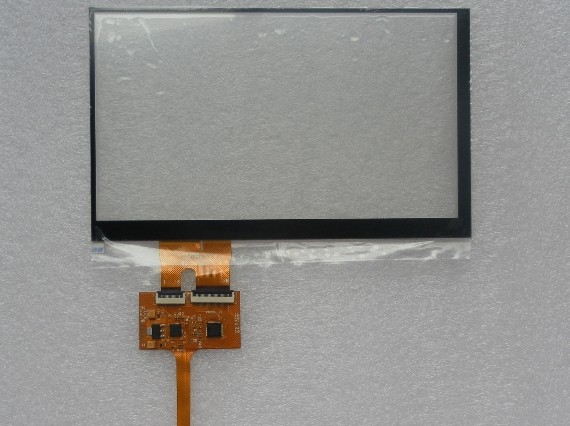

Возьмите емкостный мультитач к своей матрице. Их как раз с высотой 100мм (внешний размер) полно. А вот найти такой на 104 - это большая проблема...

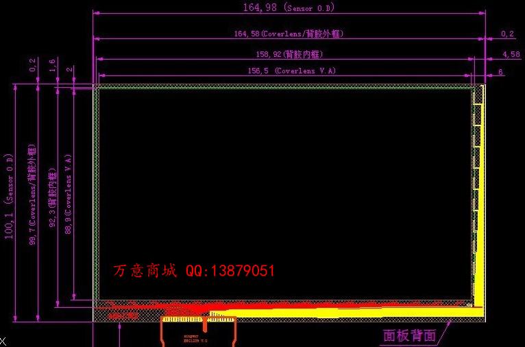

В принципе, вот Вам размеры легко доступных 7" емкостных мультитачей (стоимость примерно 1500 руб):
Вложение 36904Вложение 36905
Прикиньте по даташиту на другую матрицу - может и подойдет. Даже если тач меньше по размерам, чем сама матрица - просто совместить область его действия с областью видимости матрицы.
Но проблема все равно в том, что тач имеет соотношение 16:9 (высота видимой области 88-89мм), а IPS матрица 1280*800 (просто подавляющее большинство 7" IPS именно такие) - 16:10 (высота 93-95мм). Единственная лазейка чтобы остаться в тех же размерах - искать матрицу IPS 1024*600. Например LD070WS1.
Но учтите, замена на ипсовую матрицу потащит за собой замену драйвера (с другим разрешением) ну и конечно же шлейф LVDS...

Да я и не говорю, что этот размер дефицит. Это и есть самый ходовой размер под 7" матрицу с соотношением сторон 16:9. Кстати, тот тач, что я привел выше, тоже под этот же размер матрицы, просто внешние чуть поменьше. Главное - размер активной области, а для 7" 16:9 ее высота 88-90мм. Если посмотреть на матрицу 16:10, то у нее высота этой области уже будет 93-95мм. А такой тач практически невозможно найти, что резистивный, что емкостной.

Вам показалось, а я чуть не ох..., когда его увидел. Я же Вам назвал цену, и эта цена на емкостный мультитач уже с готовым с USB выходом и контроллером на шлейфе. Единственное - это (1400-1500р) закупочная цена.
Что же касается готовых комплектов, то я предпочитаю приобретать все по отдельности и все это прекрасно совмещается. Главное - знать, что именно нужно. Но открою маленький секрет - все начинается с приобретения матрицы, а уже потом под нее приобретается все остальное. Я не зря упомянул ips-овую матрицу с разрешением 1024*600. Она 16:9, а под нее легко подобрать тач, в отличие от тех 7", что 1280*800. Конечно, найти ее сложнее, чем "обычные", но можно, и даже за 500-700 руб
