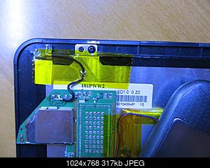

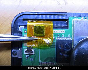

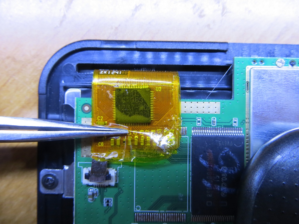

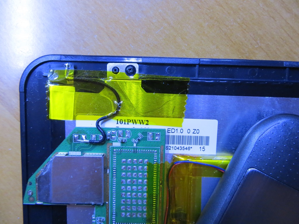

ну, с такой матрицей я давно катаюсь... и также давно ищу сенсор на неё...
заводится она без проблем, но все распространённые сенсоры с яркими матрицами не хотят работать, блокируются, надо к ним помехоустойчивые.
Планшет PIPO Max-M9
Матрица 101PWW2
Родной сенсор VTL CT363
Видео в шапке....
