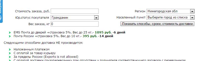

В Элитане закажи с доставкой:
LD1086DT33 (TO-252): доступность 1день, наличие 27шт. или доступность 5дн. наличие 3262шт., 29-31р. от кол-ва.
LD29150DT33R (TO-252): от 5 дней, 30-31р., доступно 259шт.
Есть регистрация там?
Могу промо код дать, вроде бы скидки были...

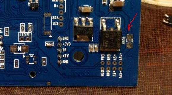

Предлагаю его вообще выкинуть!
DC/DC перестроить на выдачу сразу 3.3В. Тем более что 5В в контроллере вроде как нигде и не требуется.

Доставка видел почем? Я че бабло рисую))) С таким же успехом и Терраэлектронике бы купил, только бюджет не позволяет.
Мне их сотню без надобности, мне же не торговать ими.
Можно и выкинуть, только иногда и 5 вольт надо. На питание матрицы, кто то спрашивал.

Чего там с доставкой?
Отправку закажи обычной почтой...
Сотню раз там заказывал, обычная доставка, ну если не штучный товар брать.
Вес до 10 кг.- 395 руб. -7 дней
alexfox вне форума

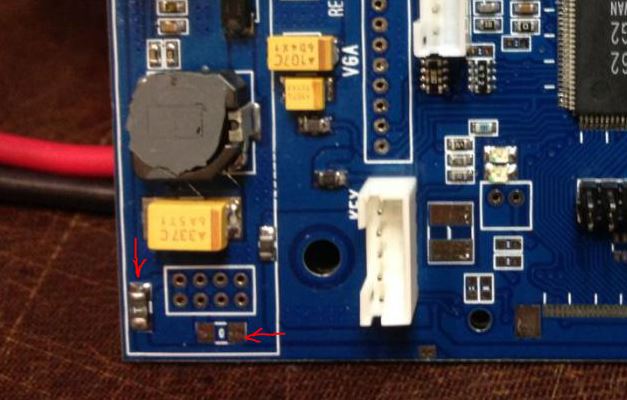

На плате не заметил конфигурационных перемычек для этого...

Но они есть
