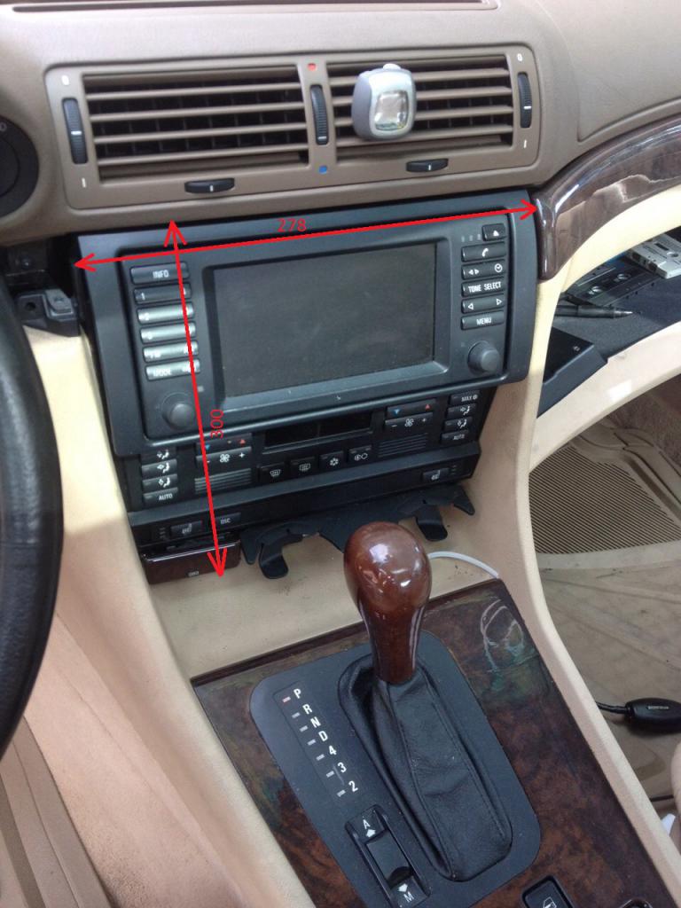

не долго я попользовался карпсом. Месяца два-три. И сломал его.
Сбились в очередной раз настройки тач скрина, полез разбирать и сломал тач. Отклеил его от экрана, на экране пошли полосы. Нда... Хотя делал достаточно аккуратно. 3М скотч был злой, подвел.
Пока пользовался, заглядывал на Tesla-вский огромный экран. Как же мне хотельсь так же. И сейчас решено все сделать так же, как у теслы - экран на всю консоль.
Вот размеры консоли 278*300. Найти в размерах 11.6"...12" не удалось вменяемый экран и тач. Но я нашел в пропорциях 2:3 планшет - Chuwi Hi12. В размерах 296.7*202.8. Он уже оплачен - жду. А пока начну прикручивать ардуину.
Климат и прочие кнопки выведу в карпс с помощью ардуины. Штатные платы вытащу из корпусов и спрячу в недрах консоли.
Зы. Все что не делается, делается к лучшему.

Новая полиция с дня на день начнет контролировать тонировки.
И у меня не хайтек авто. Такое не прокатит, и мне не нравиться.
Даже если б думал о покупке теслы, меня этот монитор бы отвернул от покупки.
Начало положено. Думаю как снять инфу с климата и как им управлять. Его платы я собираюсь спрятать внутри торпеды. И управлять с CarPC'а.
