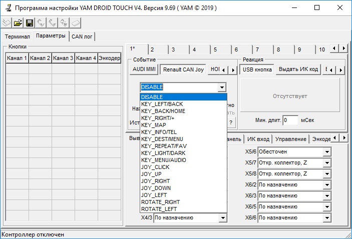

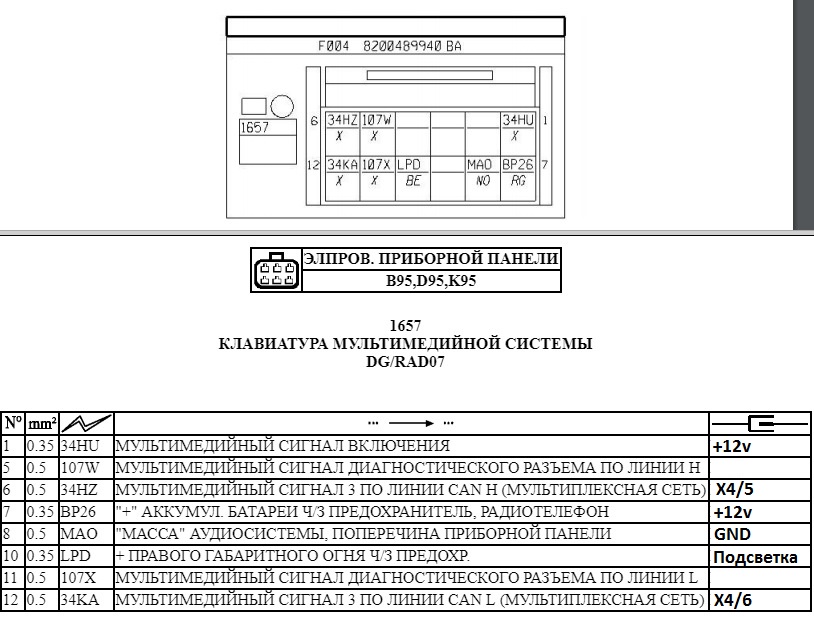

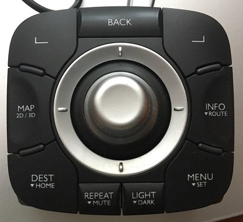

Старый 07.07.2019, 11:48   #605
YAM1966
Аватар для YAM1966
Регистрация: 01.06.2013
Возраст: 58
Сообщений: 2,006

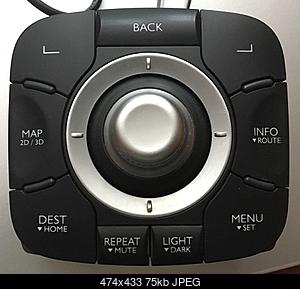

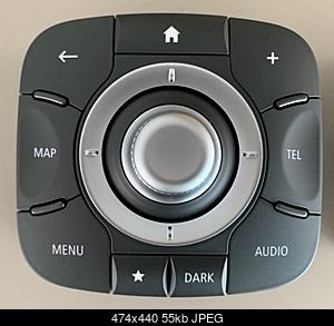

По умолчанию Добавлена поддержка управления с джойстика Renault Megane
В USB HID контроллер 4-й версии под Windows или Android/Linux с версии 9.69 добавлена поддержка управления с джойстика Renault Megane 2-й и 3-й генерации по шине CAN.

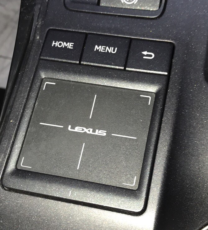

Старый 10.07.2019, 15:24   #607
YAM1966
Аватар для YAM1966
Возраст: 58
Сообщений: 2,006

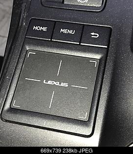

По умолчанию Добавлена поддержка управления с тачпада и кнопок Lexus NX200T
В USB HID контроллер 4-й версии под Windows или Android/Linux с версии 9.70 добавлена поддержка управления с тачпада и кнопок Lexus NX200T по шине CAN.
Поддерживается собственно тачпад и возможность жестов zoom+ и zoom-, а так-же кнопки HOME, MENU, BACK.
Для раздельного управления шина CAN тачпада и контроллера должна быть соединена, и через нормально замкнутые контакты реле подключена к шине авто.
Реле управляется от контроллера например по длинному нажатию кнопки HOME и разрешает работу или штатной системы или управление внешним carpc.
