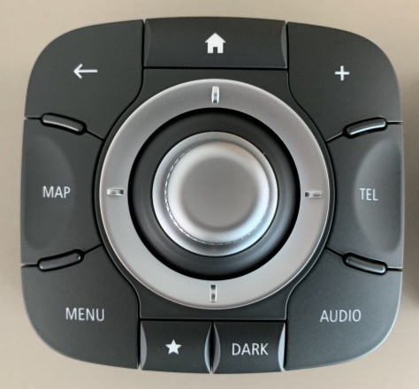

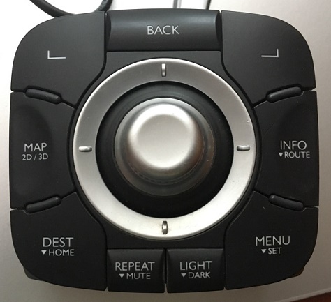

По умолчанию Добавлена поддержка управления с джойстика Renault Megane

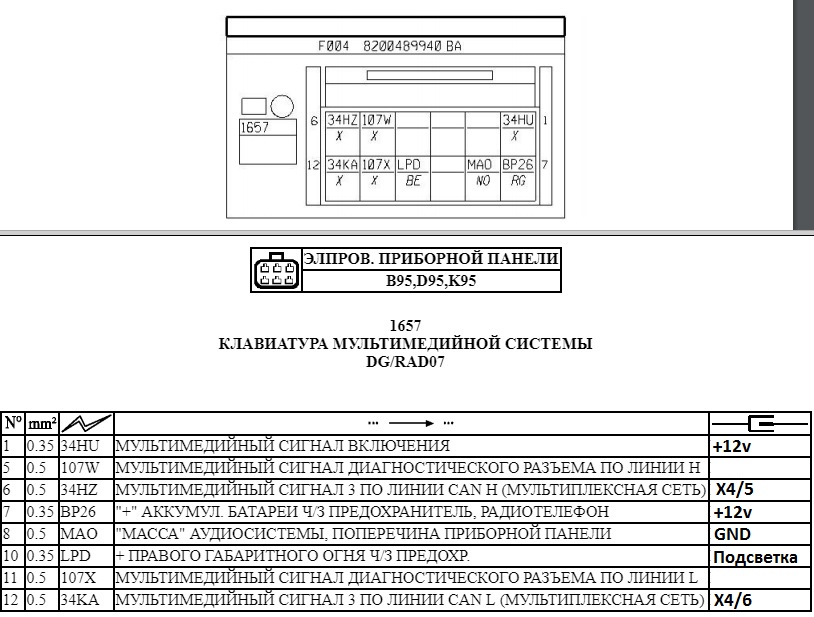

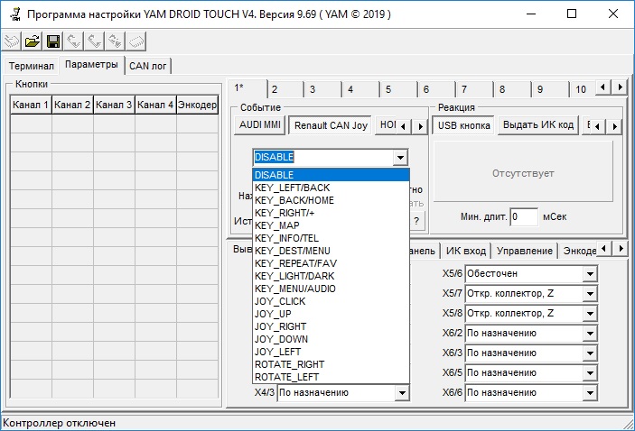

В USB HID контроллер 4-й версии под Windows или Android/Linux с версии 9.69 добавлена поддержка управления с джойстика Renault Megane 2-й и 3-й генерации по шине CAN.
Подключение:
версия оболочки настройки тут, ПО контроллера тут

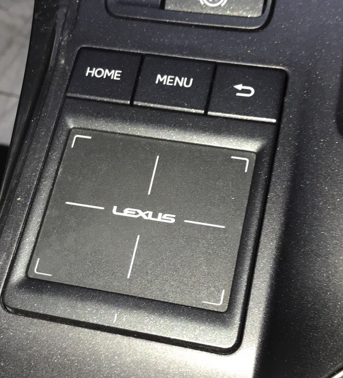

По умолчанию Добавлена поддержка управления с тачпада и кнопок Lexus NX200T
В USB HID контроллер 4-й версии под Windows или Android/Linux с версии 9.70 добавлена поддержка управления с тачпада и кнопок Lexus NX200T по шине CAN.
Поддерживается собственно тачпад и возможность жестов zoom+ и zoom-, а так-же кнопки HOME, MENU, BACK.
Для раздельного управления шина CAN тачпада и контроллера должна быть соединена, и через нормально замкнутые контакты реле подключена к шине авто.
Реле управляется от контроллера например по длинному нажатию кнопки HOME и разрешает работу или штатной системы или управление внешним carpc.
