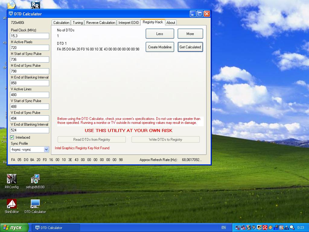

здравствуйте. есть небольшая проблемка.
видео Intel 82852/82855 GM/GME
все делал по первому посту, правил реестр, но в dtd калькуляторе кнопки не активны
скин ниже. где копать? да, монитор штатный Philips

Видно, пока гуру не разберутся с драйверами 800х480 для Intel D510MO, продется пользовать 800х600.
