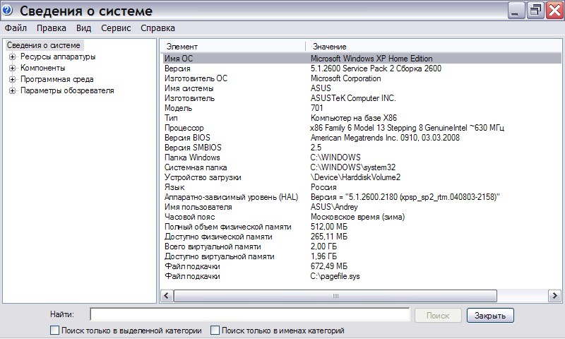

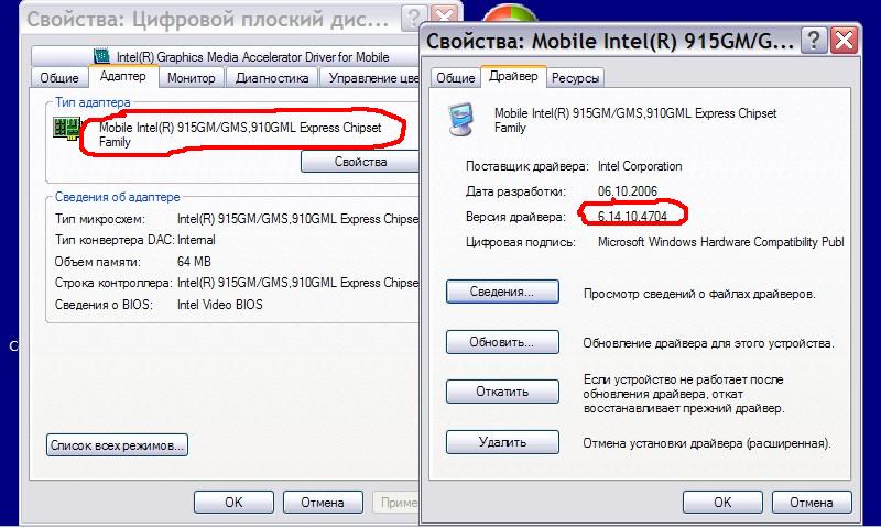

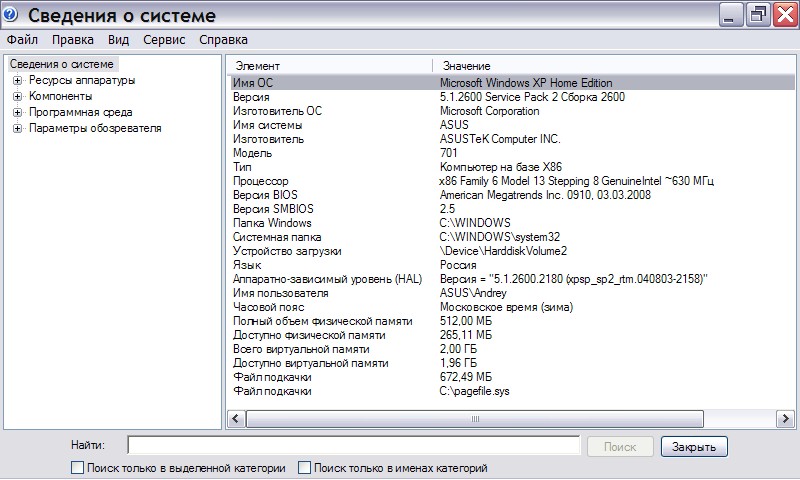

Пациент, ничего выдающегося - стандартная комплектация, лицензионная ось. Испытания проводились и на обрезанной. Результат аналогичен и на тему не влияет.
Чипсет 910, штатные дравера

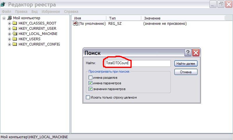

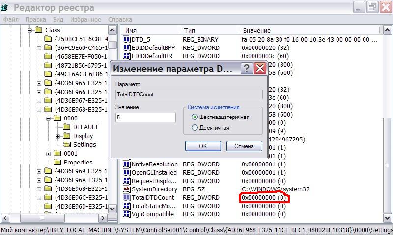

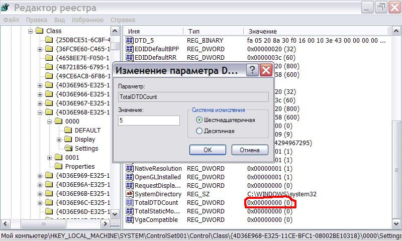

Делаем необходимую пластику реестру. Штатным Regedit. Ищем ключи, содержащие TotalDTDCount
Изменяем найденное значение 0 на 5. Заменить эти значения надо во всех строчках реестра (их 18). Так что F3 жать не забываем. Указанная операция позволит нам создать пять пользовательских разрешений для CRT порта. Больше интел не позволяет.

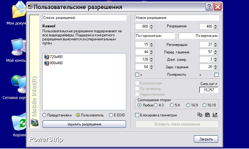

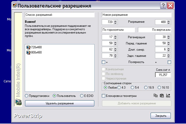

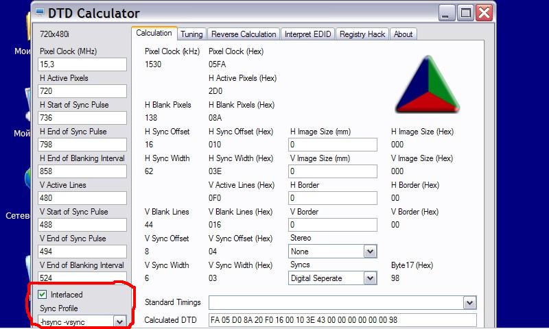

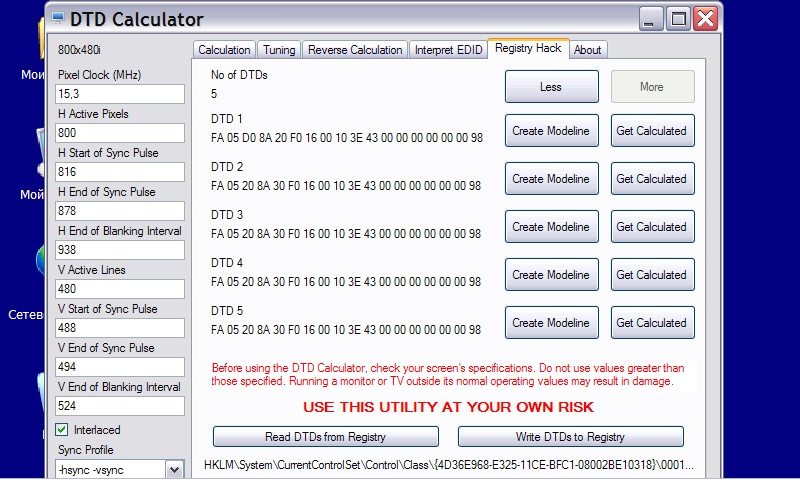

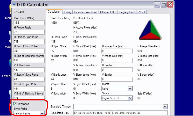

Продолжаем операцию. Или руками, или пользуя DTD калькулятор. Прописываем исходные тайминги разрешений, начиная с низшего. Для мониторов штатных навигаций важны параметры interlaced и sync (-hsync -vsync). Для других типов мониторов надо знать параметры синхронизации. Для 720х480i это выглядит так:
Для 800х480i
Прописываем скалькулированные строчки в реестр. Делать это надо последовательно. Т.е после занесения значений таймингов для каждого разрешения идем в раздел Regisry Hack, жмем соответствующую кнопку Get Calculated. Для 720х480i - DTD1 , для 800x480i - DTD2. На скрине 800x480i прописано еще и в DTD3,4,5. Прихоть - можно и не делать. Жмем клавишу Write DTDs to Registry. Все - первая часть операции закончена. Не забываем перегрузиться.
Для мониторов с прогрессивной разверткой последующие шаги могут и не понадобться. Если тайминги известны достоверно, то все должно работать. Для черезстрочных мониторов надо дать разрешение драйверу на работу с низким pixelclock. И поможет нам в этом PowerStrip. На этом этапе необходимо к CRT порту (D-SUB 15) компьютера подключить настраиваемый монитор. Не забываем про физику синхроимпульсов. Запускаем PS и выбираем необходимое нам разрешение из списка прогрессивных разверток. PS не может работать с interlaced, но нам и не надо, мы уже в реестре его прописали. Создаем пользовательские разрешения.

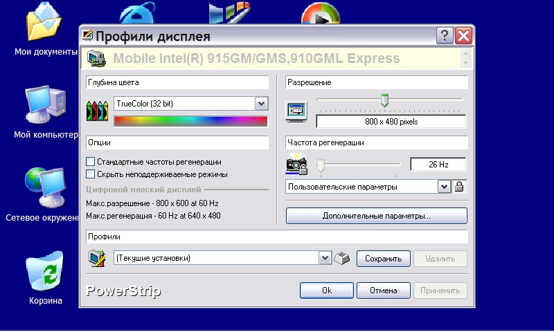

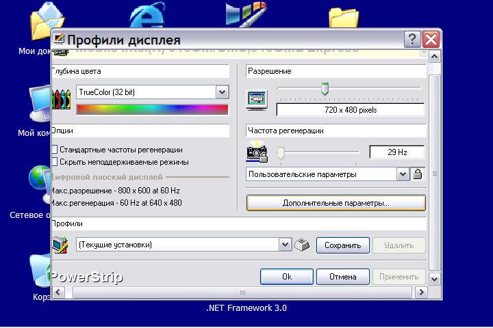

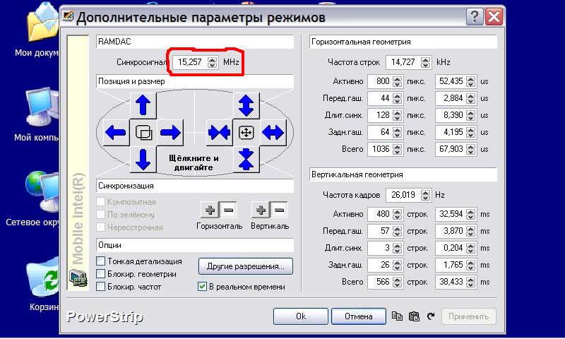

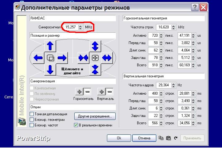

Настраиваем выбранные разрешения внешнего монитора. На первоначальные значения частот синхронизации, кадровой и строчной разверток внимания не обращаем, они могут быть искажены. Как правило, при достижении нужного значения частоты синхронизации на мониторе отображается устойчивая картинка (клон основного). Для удовольствия можно подвигать стрелочками. При оргазме жмем - применить.
Один раз, но целый день. То же для 800х480i

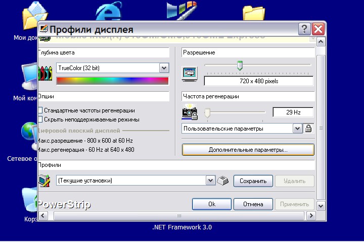

Изменение разрешения внешнего монитора теперь доступно в линеечке PS, так
или так

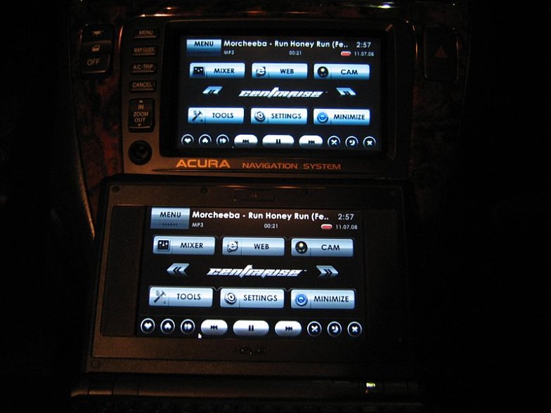

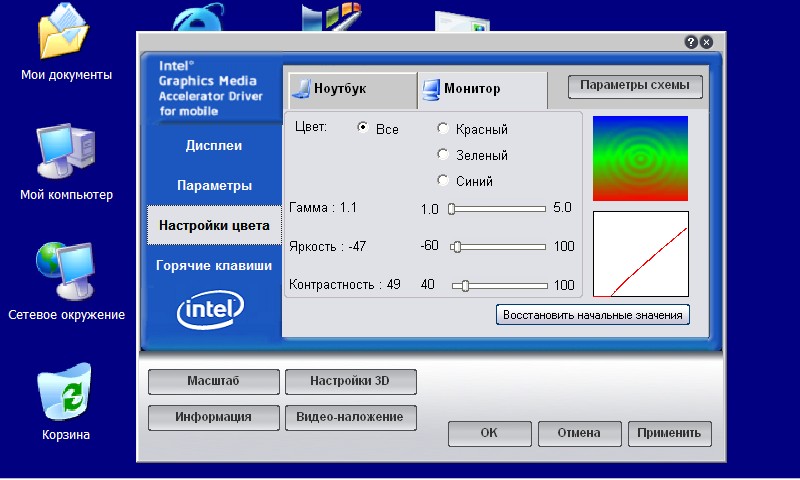

Осталось настроить желаемые параметры цветности средствами интела
И получить удовольствие от результата
Приведенная методика позволяет весьма просто получить клон изоображения на дополнительном non-DDC мониторе. При этом клон будет такого же разрешения как и основной монитор. Режим 800х600 доступен (вертикальный скроллинг, т.к. монитор 16:10). А вот 640х480i получить не удается. PS не может опустить pixelclock ниже 15MHz (где-то половина VGA). Подозреваю, что это физические ограничения чипсета от интела. В документации пишут - от 20MHz.... Да и первоначальная задача получения клона с разными разрешениями LVDS и CRT не решена. Вероятно, что и она имеет решение.... Но и полученный результат позволяет расширить возможность использования UMPC (и не только) с интеловской графикой и нестандартные мониторы в архитектуре проектов СarPC.
