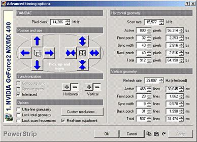

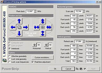

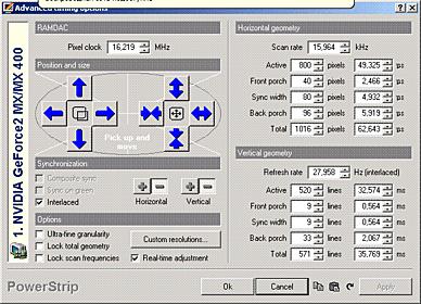

а это шотики
при 640х480 в принцыпе все хорошо, не считая того что на 2 точки примерно подрагивает по вертикали и ничерта не влазит
при 640х468 высота замечательно но ширина не влазит на 20-30 точек с каждой стороны, не влазит ни фига
при 640х520 ширина в идеала, частоты в идеале, только снизу дохрена невлазит, нижние кнопки в РР невлазят
капец

Сообщение от slden Посмотреть сообщение
Попробуй контроллеры местами поменять или мониторы. И все же PS, погибче он имхо
ага...
впаяный и PCI? %) мониторы бестолку менять, ИНТЕЛ и НВИДЕА, на ИНТЕЛ нет чрезстрочноо, изза чего и весь сыр-бор
маст{ер} c[лов]а и стил<ус>а

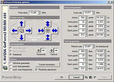

вот так выглядят фотографии
У тебя с уровнем синхры все в порядке?
Уровень синхры должен быть 1в +-0,3в
Чем смешиваешь сигнал, Резисторами или ЛП5 ?
Chip вне форума   Ответить с цитированием

Сообщение от Chip Посмотреть сообщение
ты немного не прав, в лексусе синхра 5В, а смешиваю как обычно, Y вот так
Сам лично измерял на 2-х разных машинах, уровень синхры с выхода штатной нави 1в
А ты почему решил что 5 в ?
Самое корректное смешивание на ЛП5 , скручивание синхр без резисторов не безопасно сильно большая нагрузка на выход.
Судя по фото штатный моник не ловит второй полукадр, а это похоже на то что с синхрой не все в порядке. Да и в настройках у тебя много неточностей которые могут дать такой эффект.

всем известная проблема подключения TVR 05 V.03 к лексусу, там синхра 1В, и лечится это внешним "усилителем" RGB SYNCRO который как раз синхру делает 5В
попробую через резюки, если чтото изменится... с меня магарыч
про параметры... кто мне расскажет, как их менять "свобдно"? а то меняю частоту кадра, уплывает строка, меняю строку, уплывает DAC ну и по кругу...

Если сигнал стандартной формы и длительности, то ничего усиливать не нужно, не будет ни каких проблем.
Про параметры ты читал не внимательно наверно
Для регулировки нужно заблокировать частоту, есть в PS такая галочка.
