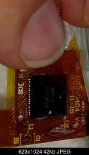

Привет , спасай !!!
что шить ? фух ,еле еле сфотографировал чип

Привет , спасай !!!
Вложение 49586
Ну так touchi2csimpleV0110_ft5xxx_2.ldr из архива...
Можно было просто название чипа написать
