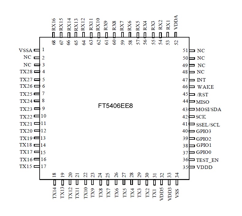

Правильность шлейфа можете проверить прозвонив его на контакты микросхемы:

А что тут сложного-то, распиновка микросхемы приведена.
Ставите тестер на прозвонку, один конец на скажем SDA вывод микросхемы вторым ищете где на шлейфе он находится, записываете в табличку название сигнала и номер пина шлейфа. И так все остальные SCL, RST, INT, VSS = GND

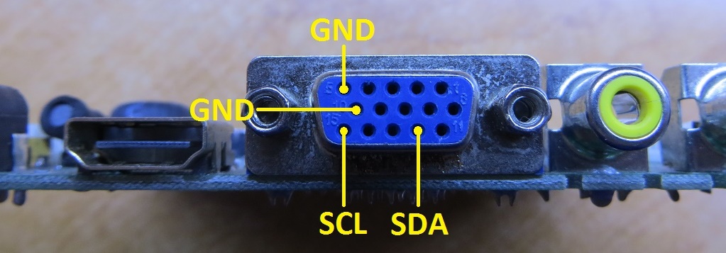

Специально для тех, кто не понял как из YAM_TOUCH_I2C_SIMPLE контроллера мультитача сделать программатор "народного" контроллера дисплея (далее контроллер дисплея):
  • Отключить контроллер YAM_TOUCH_I2C_SIMPLE от USB компьютера.
  • Отключить емкостный тач от контроллера, если он подключен.
  • Запустить оболочку обновления ПО YAM_TOUCH_I2C_SIMPLE, файл YAM_TOUCH_I2C_SIMPLE_UPDATE.exe.
  • Нажать кнопку на плате контроллера YAM_TOUCH_I2C_SIMPLE и подключить его к USB компьютера, после этого кнопку можно отпустить.
  • В оболочке нажать первую кнопку с подсказкой "Обновление ПО устройства" и выбрать файл программатора progi2csimpleV0104.ldr.
  • Согласиться со всеми предупреждениями и выполнить обновление ПО.
  • Подключить три провода от контроллера YAM_TOUCH_I2C_SIMPLE к контроллеру дисплея GND, SDA и SCL начиная с GND.
  • Подать питание на плату контроллера дисплея.
  • Запустить оболочку программатора YAM_RTDPROG_GUI.exe.
  • В оболочке программатора нажать вторую кнопку с подсказкой "Проверка связи".
  • Далее выполнить чтение или запись памяти.
