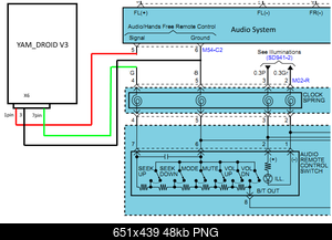

Доброго времени суток! Являюсь обладателем устройства 3-ей версии. Работает замечательно в качестве контроллера тачскрина, как с Windows так и с Android!
Дошло дело до подключения резистивных, штатных кнопок руля. Кнопки с контроллером подружились, при выводе сигнала из разъема Х6\1, на магнитолу, нужные напряжения появляются! Но, на входе магнитолы - 5(signal) так-же есть напряжение 5в, должно ли оно там быть, и правильно ли я подключаю контроллер? (Подключив как на схеме получаю хаос при нажатии любой кнопки)
P.S. Авто Kia Cerato 2Gen, схема от нее же)

Привет!
Да, конечно, на входе кнопок руля магнитолы будет 5В, т.к. в ней стоят подтягивающие резисторы к +5В для анализа нажатия.
Подключили правильно.
Давайте возможные пути решения обсудим через личку...
