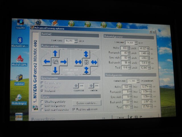

не могу никак настроить частоты/разрешиня
почему-то у меня двойная высота получается, т.е. если разрешение 640х480 то активных по вертикали 960, если 720х480 то тоже активных по вертикали 960 и ни чего ни могу с этим поделать, меняю частоту DAC вместе с ней уплывают и строки и кадры, меняю кадры, уплывают строки и DAC
уже часа 2 играюсь, моск начинает сдаваться
поверстрип 3.78.600
маст{ер} c[лов]а и стил<ус>а

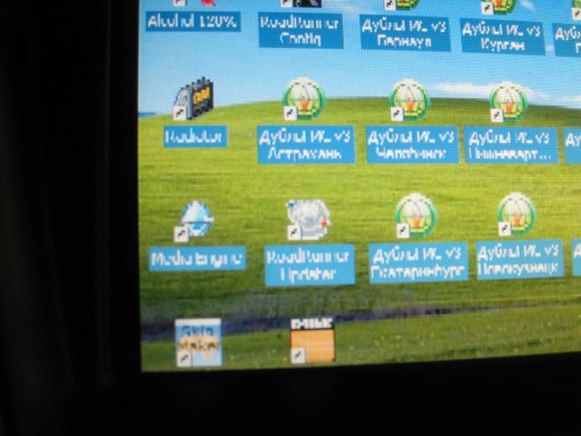

новая фишка, изображение получил на разрешении 720х480i
но! чтобы ухватить окно, нужно "взяться" немного выше окна, точек на 6, и если тащить окно вниз, то контур отделяется от мышки, причем лагорифмически... это мышку сдвигаю на 10 точек, окно на 30, мышку на 15, окно на 50... фокусы какието
еще один нюанс, в компьютере 2 видеоконтроллера, 1й встроенный подключен к обычному VGA 1024x768 с которого я тут и пишу а второй штатный LEXUS 400х234 на NVidea GForce2 PCI
соответственно цырк на втором дисплее, настроил через настройки самой видеокарты, поверстриа не дает гибких настроек

сейчас видео в разрешении 800х468 (400х234)х2 высота терпимо, ширина не влазиет странно... уже делать тоже не выходит, синры уже на пределе...
еще можно 640х480, но RR ни как не хочет в этом работать...

Настройки для штатного моника описывал на дружественном сайте Если настроить все как там написано работает 100% проверено уже не на одном десятке машин. Выложи скриншот своих настроек я гляну где ошибка.

Бяка может быть в штатных дровах NVidea. Реестр еще загаживается после экспериментов. Попробуй контроллеры местами поменять или мониторы. И все же PS, погибче он имхо

вот так выглядят фотографии
