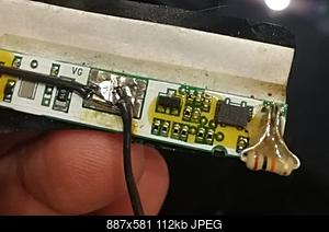

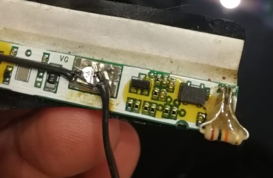

Всем привет, тоже делаю nexus 2013 wifi в машину, перепаял провода, убрал батарею, контроллер оставил, подключил через бп, подал 5в включился и проработал сутки на столе, потом решил перепаять терморезистр, впаять обычный резистр 10ком 0.25 вт, но терморезистр был smd, и на плате припаялся к контакту otg, начал включать а он не хочет, моргает белый светодиод и не включается, думал проблема в большом резисторе, нашел smd, припаяли, начинаю включать, включается только до картинки google и открытый замочик горит и все так 30 мин лежал, в чем может быть проблема???
7-12 Нексус прекрасно запускается с отключенным контроллером, который вы, судя по всему ввели в глубокую защиту. Поэтому либо верните все штатно и на зарядку на час, либо выкиньте контроллер для проверки.
Где вы на контроллере отг нашли, я не знаю. Поэтому фото в студию, что вы там накуролесили.

Немного не понятно, как связан терморезистор на контроллере батареи и OTG на мат-плате? Вы можете показать фото контроллера с перепаянным терморезистором?

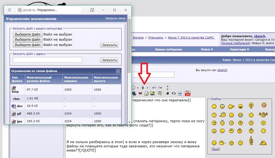

...подскажите как вставлять фото)
Фото нужно подготовить в редакторе ( как вариант Paint в Windous). В нем можно выделить нужный фрагмент или обрезать, добавить надписи... Главное подготовленное фото уменьшить до размера не более 900х900 и сохранить, как "JPEG". Затем нажимаете значок "Вложения", в открывшемся окне загружаете свои фото на сайт. После загрузки фото можно вставлять в нужное место поста из того же меню "Вложения".

Теперь не такой большой резистор, а smd Нажмите на изображение для увеличения

Незнаю получилось вставить))
