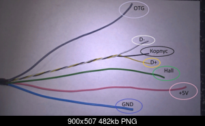

Вот так должен выглядеть кабель после подготовки для распайки внутри планшета.
Чем короче проводники - тем лучше, но уверенно всё работает и при длине отдельных проводников 15 см.(проверенно).
Подключать к компьютеру нужно только один кабель - если распаян внутри, то только его. При параллельном подключении со стороны разъема micro USB стандартного дата-кабеля, как правило не работают оба...

Саша, а почему дата + и дата - без алюминиевого экрана, который и подключается на массу? По спецификации вроде нужно.
Старый 07.06.2018, 20:36   #3815
Сообщений: 2,660
Саму фольгу не подключить (не припаять) к разъему.Поэтому делают внутри каждой отдельной фольгированной "скрутки" проводник ( может быть в изоляции, как на фото выше -"корпус", но как правило-оголённый и внутри скрутки он "контачит" с фольгой по всей длине кабеля), который выполняет роль "экрана" витой пары (он-то и припаивается в стандартных разъемах USB-3.0 на общий "корпус" ). В нашем случае его вполне достаточно в общей "скрутке" с D+ и D- для нормальной работы кабеля в целом. Из HDMI максимальной длины делал 1.8м, недавно сделал из USB-3.0 кабель 1.5м - все работает (флешки и HUB-ы определяются).
