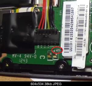

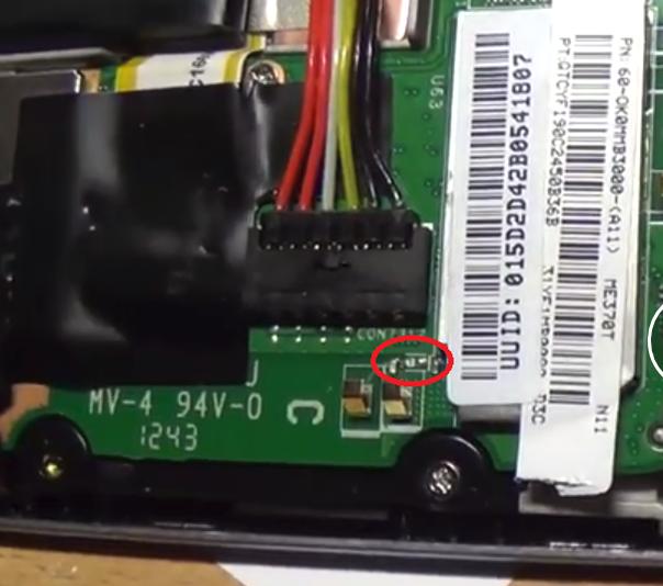

Не совсем так... На плате был оторван SMD- резистор возле контакта на плате. Мастер кинул в этом месте перемычку и все заработало. Провод - это как дополнение. Ниже скрин с видео - место где оторван резистор.
Вложение 49842
аааааа, понял. Спасибо. Но у меня ни чего не оторвано. Как вариант крышка с антенной не плотно прилегает к контактам. Надо пробовать переложить провода внутри крышки. провод ЮСБ - собака, толстый. Как то надо все это расположить по нормальному.... по результатам отпишусь.
