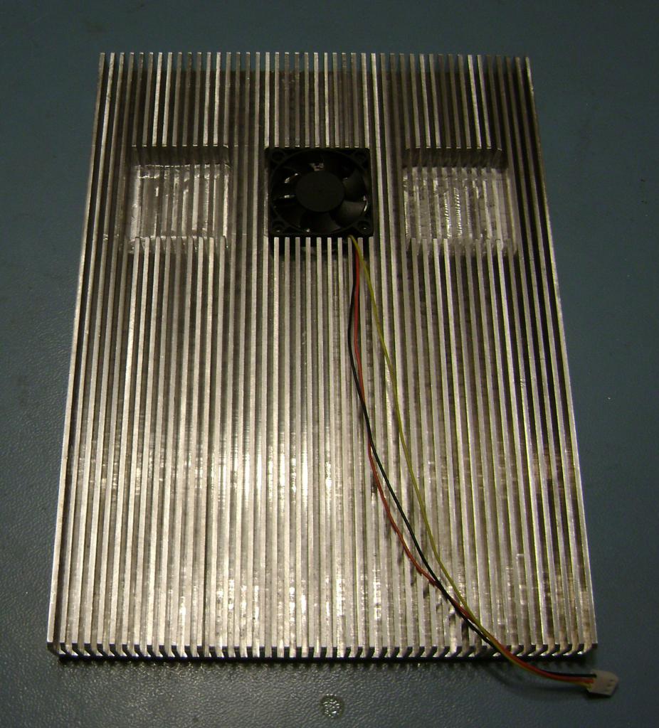

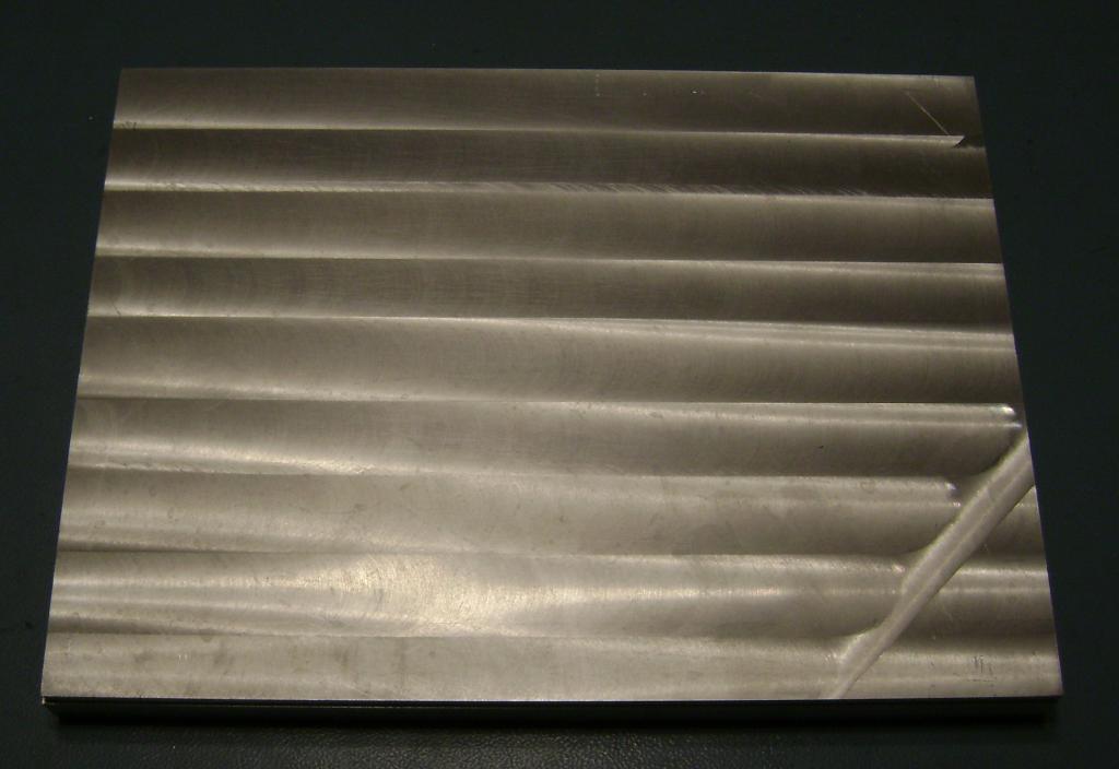

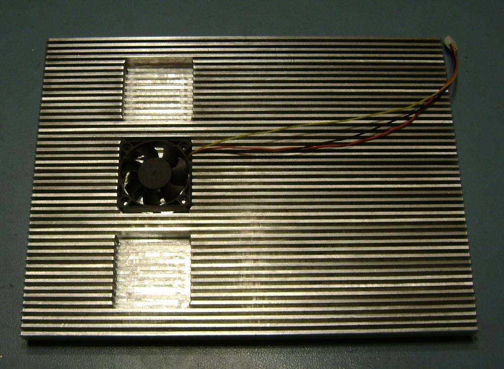

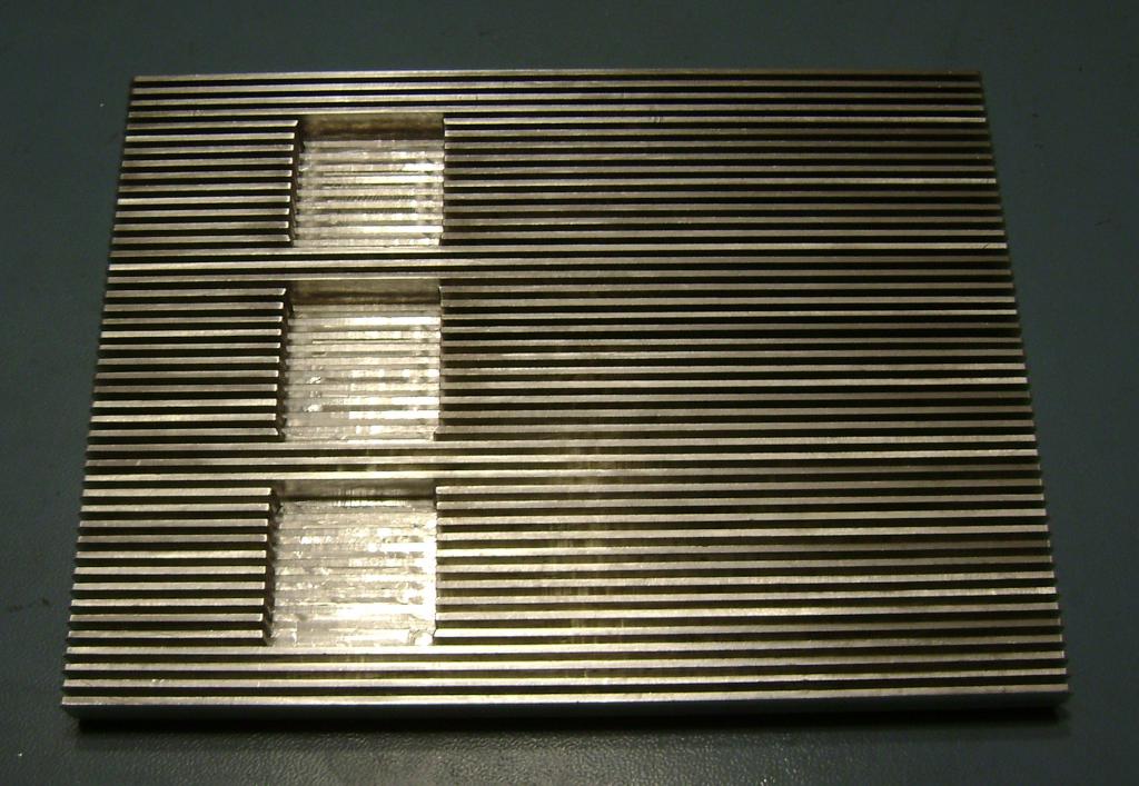

Полуфабрикат...

Чисто мое ИМХО...

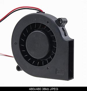

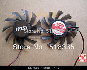

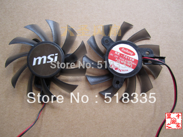

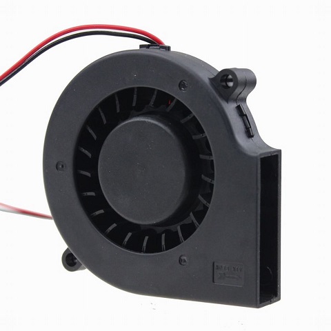

Вентиляторы для обдува ребер радиатора должны стоять на уровне ребер либо на стойках, либо вплотную но такого плана
Иначе эффективность обдува будет под большим сомнением.
