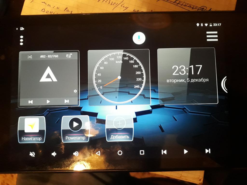

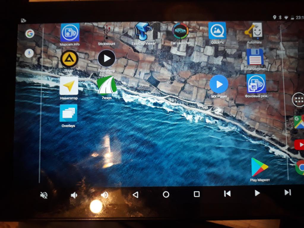

кто-нибудь знает как добавить виртуальные кнопки на панель программных кнопок в андроид типа как в landscape интерфейсе в тимуровской прошивке
Надо так ?
Это нексус 2013 wifi c андрюшей 6.0.1. полный сток.

да именно так и надо но на андроиде 5.1.1. я для 6-ки не нашел ядро с поддержкой usb аудио

Сообщение от jos911 Посмотреть сообщение
Надо так ?
Вложение 48760
Вложение 48761
Добрый день, подскажите как это сделать?

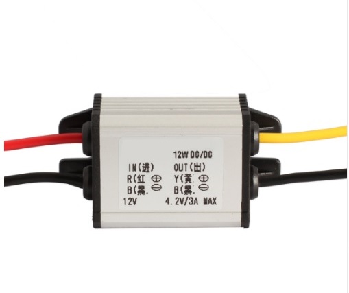

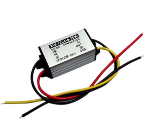

Приветствую, вопрос по схеме питания:
Планшет нэксус 7 2013. Планирую удалить батарею. Валяется дома китайский адаптер 12V-5V 6А(рис 2)вольт и есть возможность с китая заказать адаптер 12V-4.2V 3А (рис 1).
Адаптер на рисунке два подключаю к штатному разъему питания, Адаптер с рис 1 подключаю на контроллер батареи, без всяких реле.
Планшет будет выключаться и включаться (не сон, а именно выключение) при запуске/глушении двигателя. Жизнеспособна ли такая схема и не сгорит ли от этого планшет

Не сгорит,если преобразователи нормальные будут. Что внутри ваших - только китайцам известно,если сами не разбирали. В темах уже сотню раз упоминают нормальный преобразователь на mp1584 и в работе и по цене. Тушить лучше программно (питание планшета не разрывается) - таскером,автоматеитом,макродроидом : создаете правило - зарядка отключена - выключить планшет. Если только не думаете использовать режим otg.
Нет OTG использовать не буду. Планшет будет только для навигации и музыки через блютуз. Никаких флэшек, камер, хабов к нему подключено не будет.
Но тогда вопрос второй, таскеру на выключение планшета нужно какое-то действие (например прекращение питания).
Если я выключу зажигание, то и питание автоматически пропадет, таскер же просто не сможет отработать. Планшет выключиться раньше, т.к. батареи в нем нет или 12-4.2 контроллер нужно запитывать напрямую от АКБ авто.
sturmpanzrtiger вне форума   Ответить с цитированием

Нужно два преобразователя: один питает планшет вместо батареи и подключен напрямую к АКБ машины, второй управляется от "АСС" и питает "штатный разъем" (micro USB). Но только не ставьте те, которые нашли у себя, а послушайте совета sandr2010.
