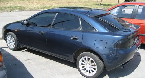

Вроде все фотки просмотрел - а сама машина тоже голубой металлик?

Цвет машинки темно-синий, но предыдущий владелец меня немножко на..бал и через полгода примерно начал отслаиваться лак по всей машине... ну и я пару царапин посадил. Теперь коплю на перекраску. А корпус покрасил пробой будущего цвета моей машинки: простенький хамелеончик, цвет синие-фиолетово-зеленоватый
