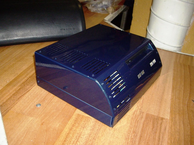

Корпус.

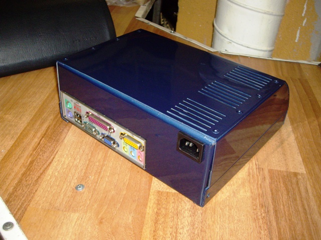

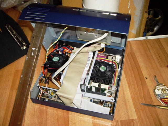

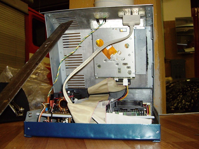

Сначала я хотел порезать тот самый десктопный корпус который у меня был,
но на работе у меня появился помощник и после продолжительных дебатов от корпуса остались только боковые стенки:
Недостающую нижнюю часть вырезали из найденной в подвале списанной полки из отсека пожарной машины:
Верхняя часть из найденной там же алюминиевой дверцы от какого-то электрощитка:
Размер корпуса получился: 95(H) x 250(W) x 215(D).

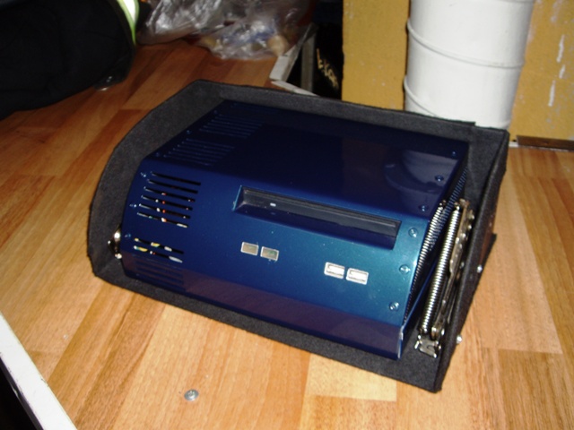

А теперь собственно то чем мы будем начинять ету коробку. Чтобы внутри все компактно размеслилось сделали на материнке второй этаж из остатков старинного американского корпуса в котором когда то был 386 комп:

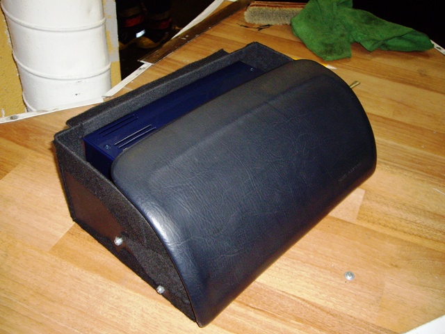

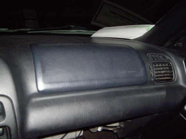

Теперь куда бы ету прелесть поставить... Как то довозил маму куда не помню, пока я значит курил на улице она зачем то решила открыть бардачок... только это был не бардачок а подушка безопасности пассажира...
Не знаю как она все таки открыла эту крышку, видимо плохо приклеили литовские авторемонтники... хотя лампочка проверки загоралась и гасла как положено при включении зажигания подушки безопасности там не было!
(как позже выяснилось под приборкой на проводах замотанная изолентой болталась махонькая микросхемка-таймер-самоделка которая и выключала лампочку проверки аирбэгов через несколько секунд

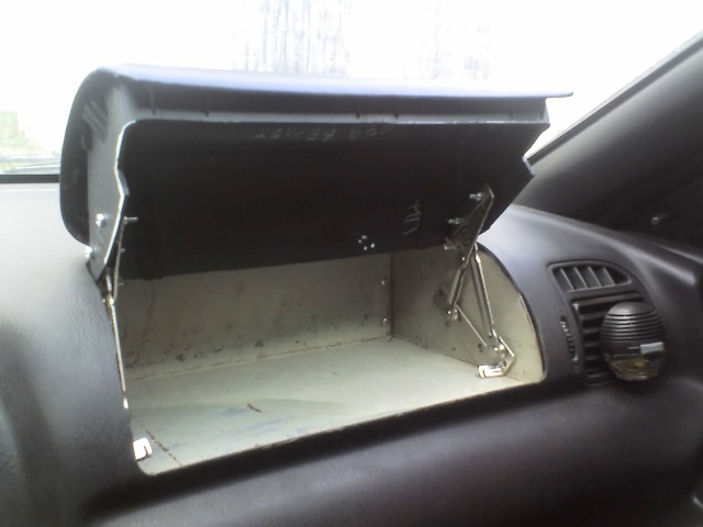

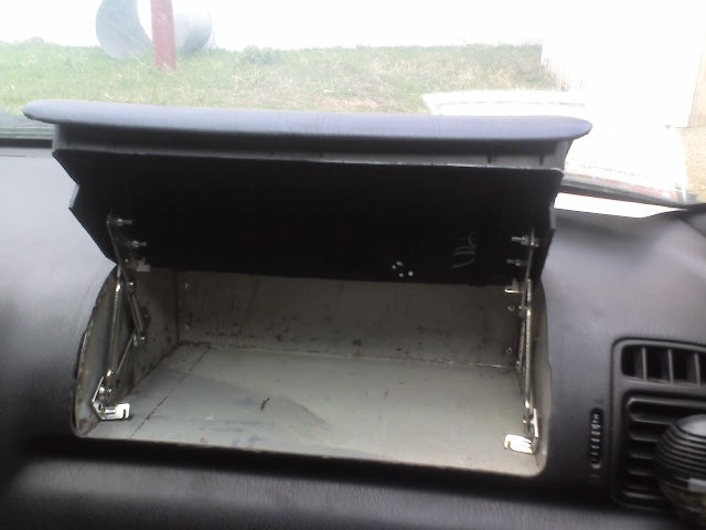

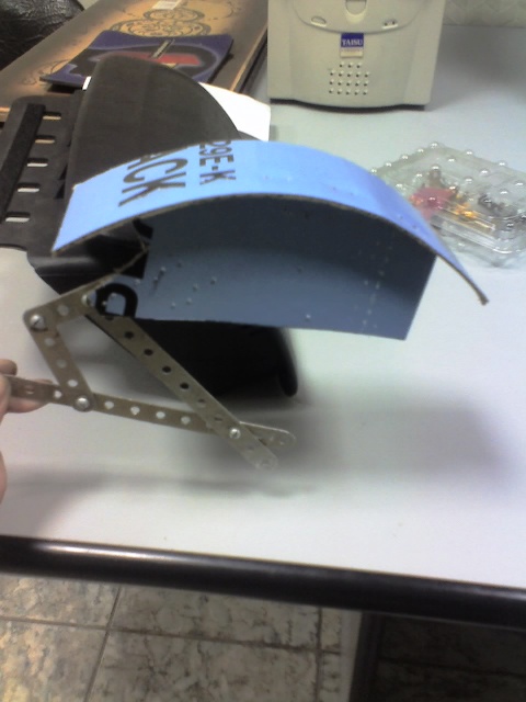

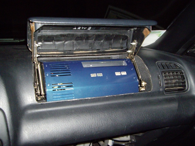

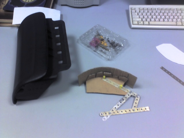

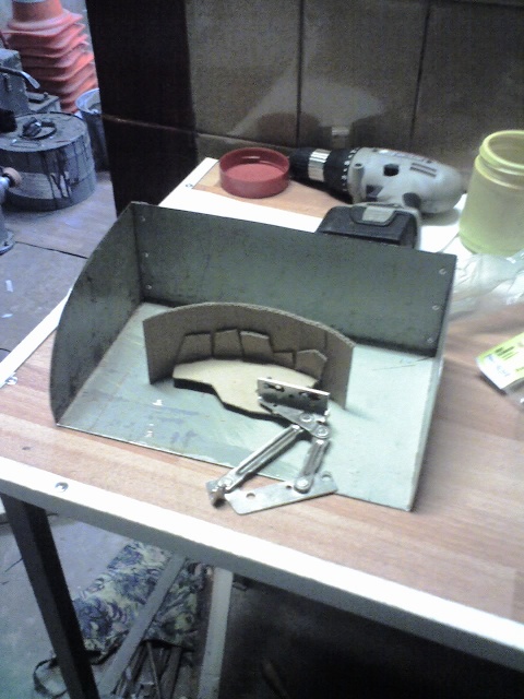

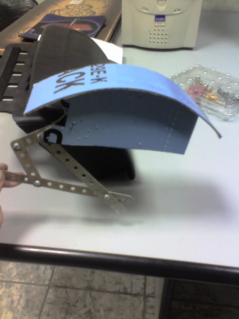

Ну нет подушки и хрен с ней, зато сколько места для установки компа! Но сначала надо сделать чтобы крышка открывалась как бардачок.

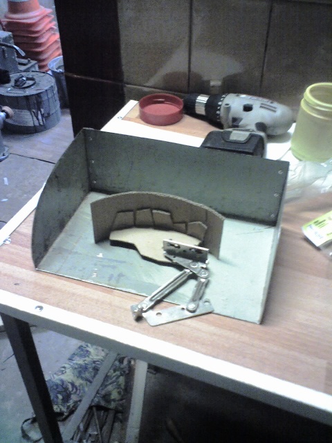

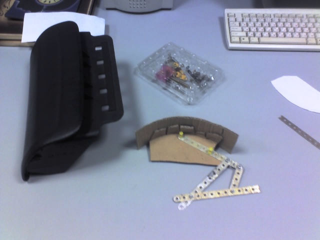

Долго я думал над петлями...
И тут по случаю оказавшись на строительном рынке увидел точно такие же петли которые я хотел изобретать
Внутренний корпус кстати тоже часть пожарной машины
В задней стенке было впоследствии прорезано технологическое отверстие для кабелей и вентиляции, кстати кулер на блоке питания SL был перевернут дабы выдувать теплый воздух из корпуса.

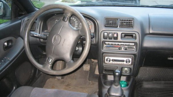

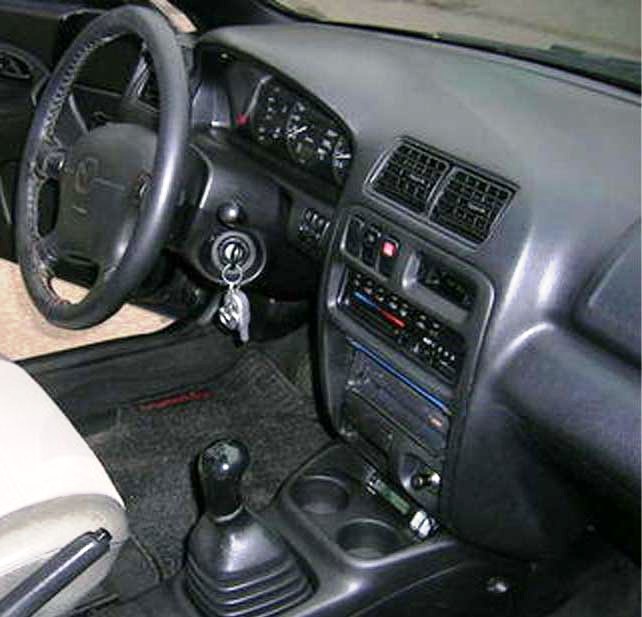

Примерно так у меня выглядит салон:

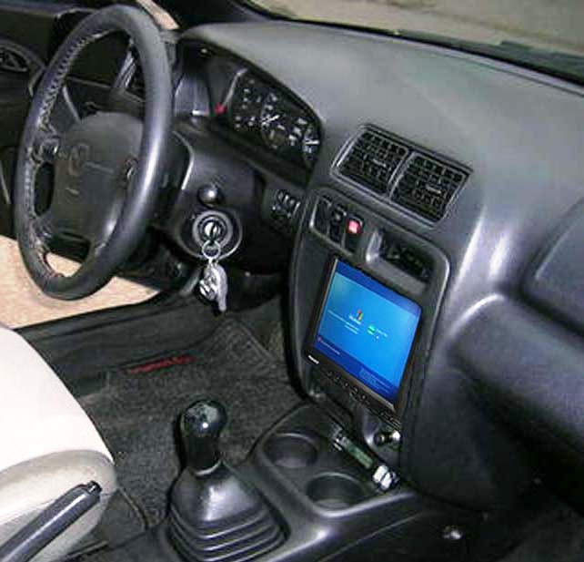

Сначала хотел утопить панельку управления отопитенем внутрь торпедо на сколько возможно и сделать выезжающий механизм для монитора, а управление отопителем подключить к компу, чтобы когда комп работает он управлял климатом, т.к. монитор разложен и скрывает панель управления отопителем.
Когда комп не включен, монитор сложен внутрь торпедо, панель управления отопителем на виду и можно управлять вручную (вроде как аварийный способ). Но пока останавлюсь на стационарном закреплении монитора, а куда девать панель управления отопителем хрен знает.. может вниз

а что за три кнопки в самом верху? ..... аварийка?... а что еще?... справа от них на сколько я понял просто часы..
короче, я бы сделал так, несколько геморойный вариант но он стоит того...
сверху вниз: монитор (вместо трех кнопок и отопителя) ниже отопитель (вместо магнитолы) ниже три кнопки если они важны, (вместо прикуривателя). Размер моника очень советую 8"(8,4") 800*600, а вот войдет или нет это уже надо мерить по месту.
