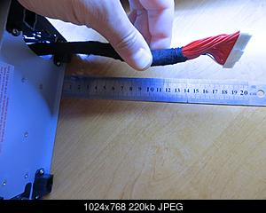

На счет экрана... Я присмотрел однодиновую, с 8" экраном. В акцент другая не влезет, а экран навсегда разместить не месте воздуховодов на бороде, но для этого шлейф надо немного (10-15 см) удлиннить. Иначе экран заблокирует все ручки/кнопки.

Сообщение от ali_vlad Посмотреть сообщение
Кишка и так высовывается почти на 20см...
