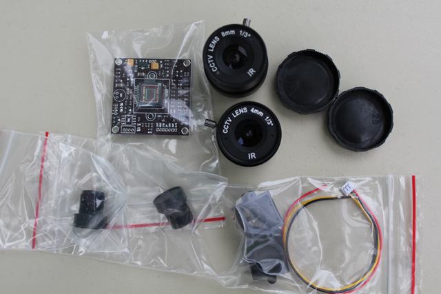

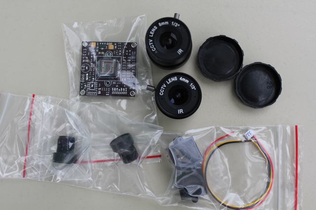

пришла камера с обьективами. будем попробовать

Первая проблемка - обьективчики то не подошли...
Когда камеру заказывал, в описании не было указано, что к ней уже идут два маленьких обьектива. Поэтому заказал отдельно. Эти обьективы конечно хорошие, только вот диаметр их резьбы и посадочного места другие...
в общем к этой камеры (да и многим другим безкопусным) нужны обьективы с резьбой M12x0,5 (S-Mount)

Камеру тестил уже?
