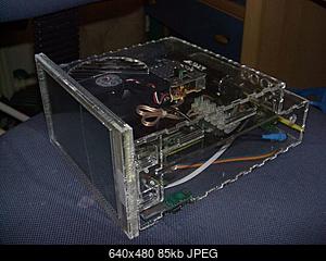

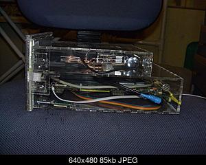

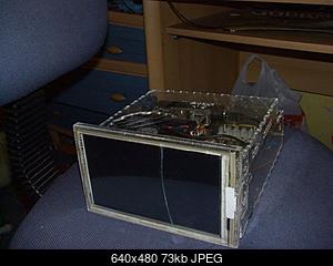

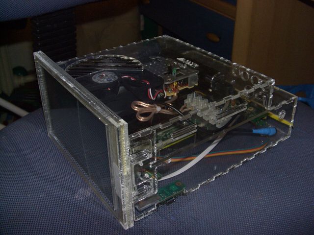

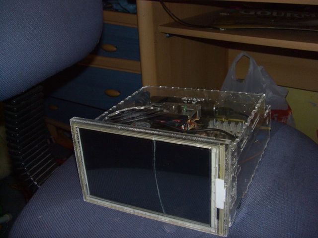

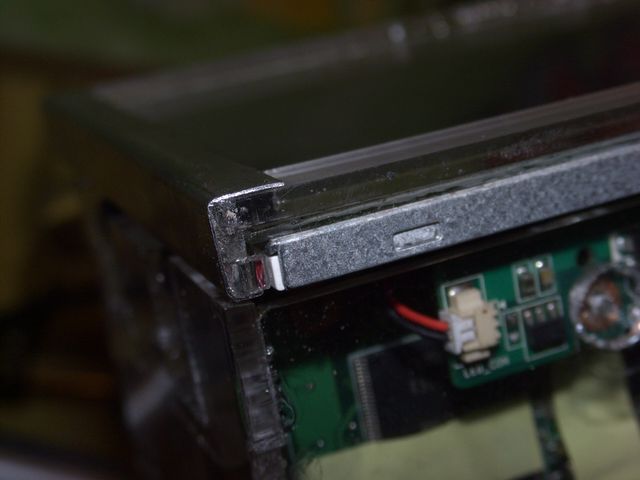

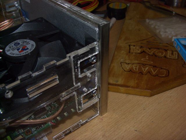

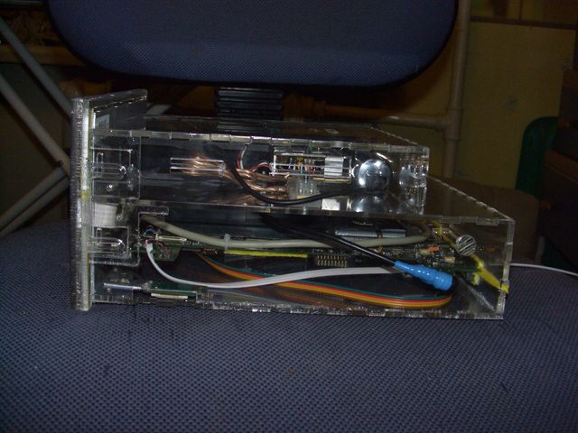

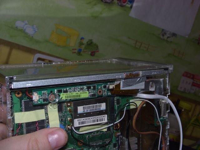

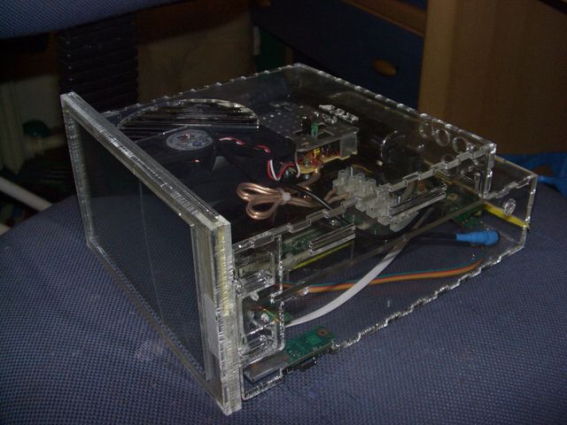

... собсна продолжение:
почти все, что должно было клеиться склеилось, и была предпринята попытка, дрожащими руками (в ожидании досадных косяков) собрать комп полностью:
как ни странно все собралось как надо!
c911 вне форума   Ответить с цитированием
Старый 03.02.2010, 01:55   #29
Hamster
Больной. Диагноз "Car PC"
Аватар для Hamster
Регистрация: 01.09.2005
Сообщений: 4,379
Симпотно. Что за вертикальная полоса на таче? Неужто разбил?
я в первом посте писал .-)) оторвал шлейф от матрицы и раздавил тач, в итоге получился прекрасный муляж, который видимо сэкономил мне еще немного денег, если бы не он, от бесконечных примерок и новая матрица загнулась бы, уж очень не удобно у нее шлейф расположен.
