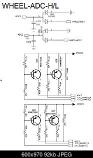

Чтобы было понятнее проясню ситуацию. В зависимости от температуры в салоне меняются сопротивления кнопок и магнитола перестает на них реагировать. Можно ли как-то увеличить границы для сопротивлений? Это вообще в андроидной части или в мцу?

Для прояснения ситуации. На сколько меняется сопротивление?
По схеме подключения рулевых кнопок в магнитоле меня смущает защитная диодная сборка на входе. Диод при изменении температуры очень не линейный элемент.
Защиту можно сделать и по другому без диодов.

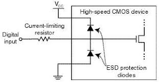

Все тут нормально со сборкой. Такое же включение защитных диодов на любой ноге проца внутри, включаю ADC. Я ставлю себе в схемы диодную сборку BAV99. У китов даже шотки стоит с меньшим падением напряжения. Скорее надо смотреть всю обвязку...возможно плохой контакт.

...Такое же включение защитных диодов на любой ноге проца внутри, включаю ADC....
Внимательнее надо быть со схемотехникой, защитные диоды на ногах проца стоят СОВСЕМ не так...
А в схеме подключения рулевых кнопок один из диодов сборки подключен последовательно с резистором кнопки руля.
А диод при разных температурах имеет разное прямое падение напряжения.
