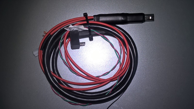

Выглядит это так: все не экранированные провода (их 4 или 5 шт.) зачищаем и спаиваем вместе для увеличения общего сечения (и чем длиннее кабель - тем больше проводов нужно добавить) - это "GND" (минус) и паяем его на 5 ногу. Выбираем одну "пару" для D+ и D- для USB, а экран от этой пары в скрутку к общему экрану. Выбираем еще одну "пару" для проводов управления Холлом и режимом OTG и снова "экран" от этой пары в скрутку общего экрана. Провод OTG припаивем на 4 контакт micro USB, а провод на Холл удлинняем и выводим наружу отдельным проводком (потом его припаять к ноге датчика Холла в планшете или соединить через миниатюрный разъем.) Оставшиеся "пары" обрезаем или используем для добавления в "GND" (без фанатизма). С ноги 1 micro USB("плюс", можно использовать оставшиеся "пары", но с обязательным выводом собственных экранов в общий экран) выводим отдельный провод наружу (сечение 1.5 мм.кв.)- это если нужен режим подзарядки, если не нужен - не паять на разъем планшета. С противоположной стороны кабеля все процедуры повторяем за исключением распайки OTG контакта-выводим наружу вместе с проводами на Холл и питания "плюс". Всю фольгу естественно удаляем. Вот несколько вариантов такого кабеля.

Не пойдет... Смысл в использовании HDMI в том, что в нем достаточно много отдельных "витых пар" с собственными экранами. В итоге если все сделано правильно - получаем несколько независимых экранированных кабелей в одном жгуте, что положительно сказывается на помехоустойчивости и избавляет от "кучи" отдельных проводов (Холл, OTG...). Еще существенный "плюс"- увеличение сечения "GND".

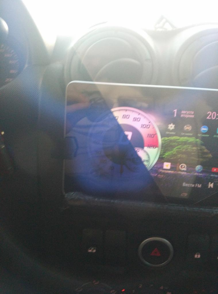

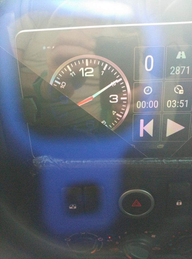

Сообщение от sdyz Посмотреть сообщение
Ребята, у кого есть опыт использования "защитных" пленок? В поляризованных очках ничего не видно на планшете, все черное. Кто-нибудь нашел рабочий вариант(пленку)?
Сегодня пойду получать посылочку с такими пленками. Вечерком наклею, завтра по экспериментирую. Если будет результат - отпишусь и дам ссылку на продавца, у которого заказывал.
Ну да, результат есть, буду клеить. Для семидюймового планшета заказал девятидюймовую пленку у этого продавца.
