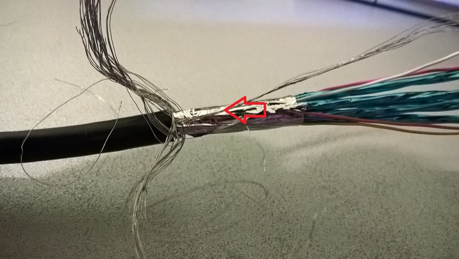

![]() Кабель должен выглядеть так.
#2528 |
![]() Регистрация: 19.04.2016
Город: Подольск
Машина: Ford Focus 3
Сообщений: 379
#2529 |
![]() Регистрация: 19.01.2010
Сообщений: 2,660
![]() Эта кросс-жила длжна быть под оплеткой. Сама оплетка, как правило из алюминия и ее нужно обрезать по кругу зачищенной изоляции. Этот кросс-провод использовать, как основной внешний экран и припаивать на корпус USB разъемов.

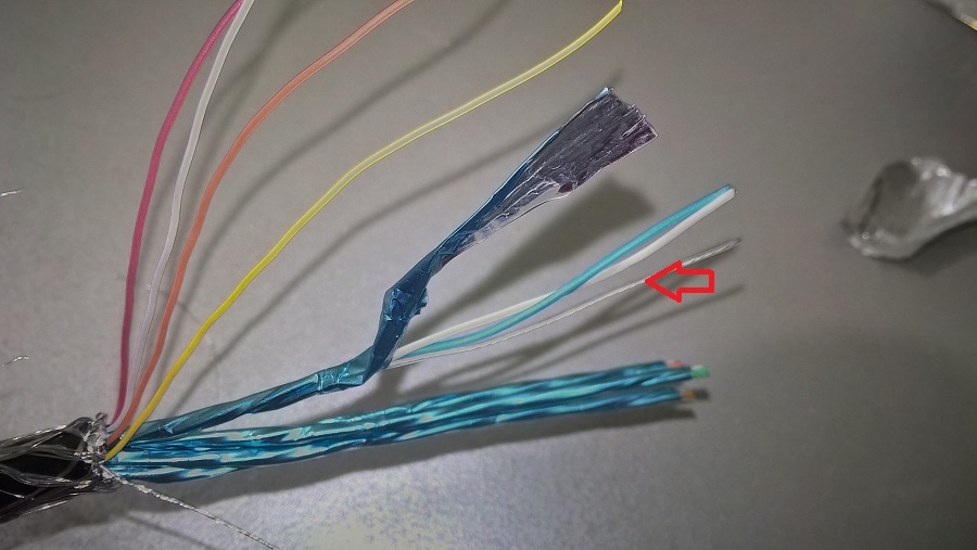

#2530 |
Сообщений: 2,660
![]() В каждой отдельной "витой паре" должно быть три провода."Пары" могут быть разноцветными, но один из них одинакового цвета во всех "парах" или вовсе без изоляции -это экран каждой конкретной "пары". Его также припаивать на корпус USB разъемов.
