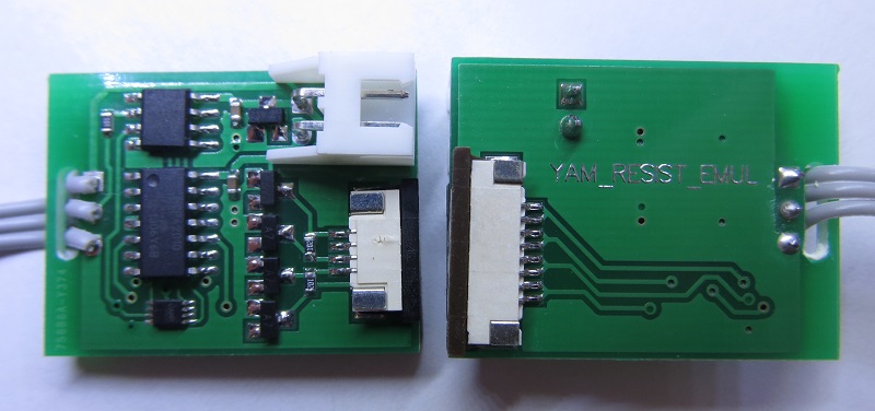

По эмулятору резистивных тачпанелей готовы только платы, софт не отлажен. Много других заказов.

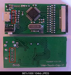

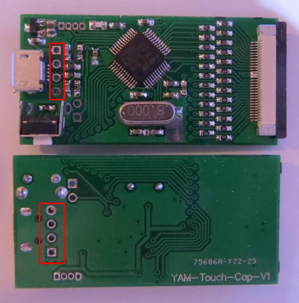

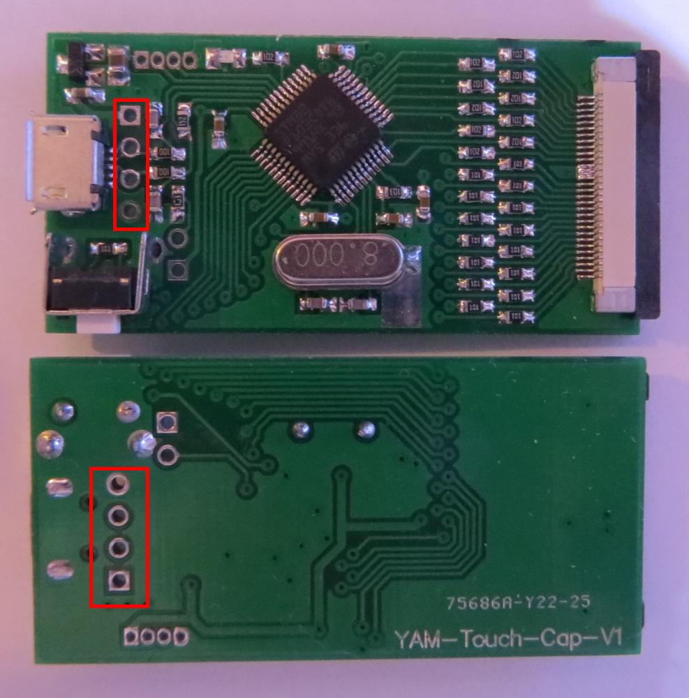

В разъеме микро юсб постоянно пропадает контакт... Можно сюда подпаяться проводами???
Если да, то цоколевку покажите...

В первом сообщение есть распиновка, но на другой контролер, распиновки одинаковые, если землю можно самому определить то остальные не сложно догадаться
