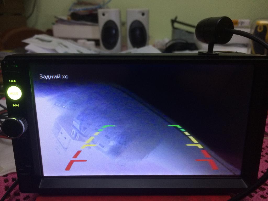

Переделал кабель как рекомендовл awtoap и виден результат. Камера работает. Хотел спросить, есть ли какие то реголировки? Верхний правый угол затемненный. В настройках я не видел, чтобы можно было что то регулировать с камерой. фото прилагаю.

По моему нет никаких регулировок. Попробуй нажми на кнопку громкости или на пульте ДУ поищи какие нибудь кнопки типа Меню, если ничего не появится тады не повезло. Камеру опять же проверь на телике, а питание подай с какого нибудь блока питания (+12В) или на края акум.

Еще раз просмотрел все возможные регулировки ничего не нашел. Попробкю установить камеру на авто и тогда покажу, что получится. Большое спасибо за помощь.

На экран пальцем нажмите при выводе картинки - может появиться менюшка регулировок.

Пробовал, глухо. Только во время просмотра видео файлов с SD или USB на экране появляются указатели и махая по экрану можно регулировать громкость контрастность яркость. В режиме задней камеры все мертво, никаких возможных действий
