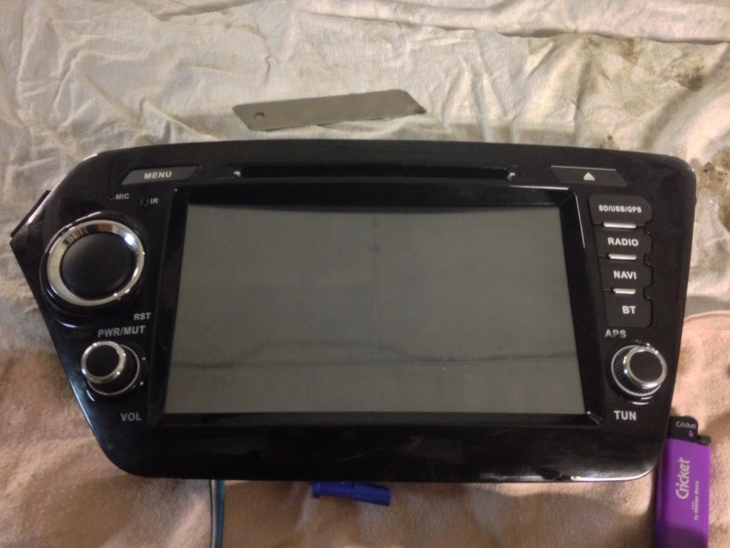

во блин а куда теперь эту приблуду девать жаль раньше незнал но есть одна проблема на этой штуке есть энкодер очень класно вписался в родную панель для громкости жалко от него отказываться я то сам им не пользуюсь но жена иногда крутит может оставить чисто для управления карпютером с панельки

А для какой цели этот симбиоз? Моя железка умеет посылать комбинацию кнопок помимо непосредственной работы с хендсфри.
Платка от YAM1966 более гибкая, перенастаиваимая...И ей пофигу все Виндовсы и Андроиды...

Если нужны энкодеры, то нужно искать другой вариант.
В принципе можно соединить входа резистивных кнопок обоих устройств, главное чтобы питание МК "вражеского" девайса было 5В. Возможно придется удалить подтягивающий резистор в одном из устройств.
