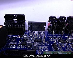

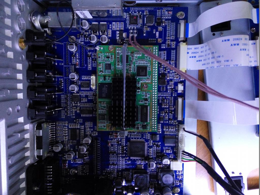

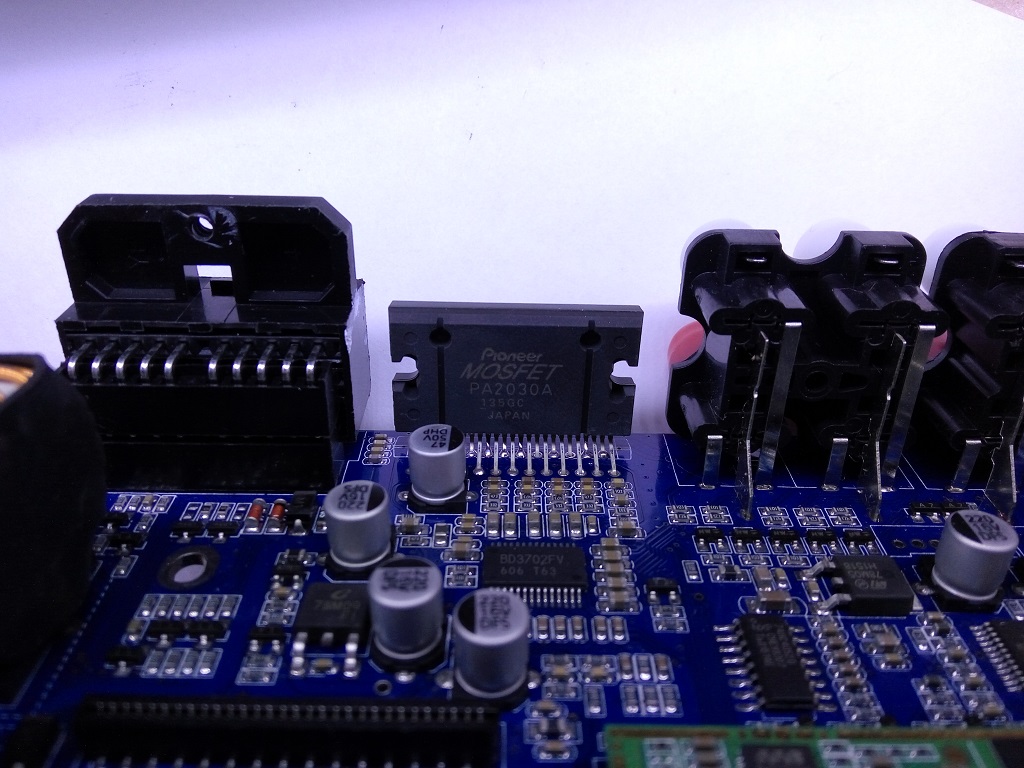

Руки дошли наконец поставить надеюсь таки пионеровский усилитель PA2030A вместо TDA7388, радиатор на проц и память и электролит на 10000 мкФ вместо 3300 мкФ.

Звук на мой вкус стал как-бы мягче и пушистее
Пока аппарат был включен на столе отметил, что на "холостых" радиатор стал меньше греется и ток потребления упал с 1500mA до 1300mA.
Не нашел я нормальный даташит на PA2030A чтобы проверить токи...
Покатался сегодня с аппаратом. Шикарно, навигатор на 10" это нечто (до этого стоял 7").
Надо немного уровнять звук при громкой связи с проигрывателем, но это легко решается.
