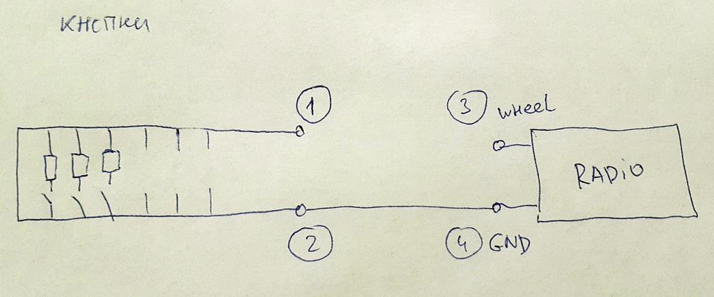

У Вас тестер есть? Измерьте ток между сигнальным проводом и массой.
Затем измерьте напряжение между ними-же. Сопротивление подтяжки в магнитоле = U/I. После этого уже будем говорить о нужных номиналах.
Естественно питание магнитолы должно быть включено при этом.
Конечно есть.
Измерять прям на колодке магнитолы, не отсоединяя ее, но с отпущенными кнопками или по разным кнопкам пройтись ?
Meshchankin вне форума
Старый 15.09.2016, 13:30   #147
YAM1966

Сообщение от Meshchankin Посмотреть сообщение
Конечно есть.
Прямо на проводке, который идет на резистивные кнопки. Сами кнопки при этом отключить.
Простите, туплю.
Я правильно понимаю, что измеряем между 1 и 2 ?
Что значит "отключить" кнопки ? Отключить колодку в руле или не нажимать ?
Откуда там тогда напряжение и ток розьмутся если это все на землю уходит и провод разомкнут ?
Или измерять прям на рабочей магнитоле и 1 и 3 должны быть соединены ?

Старый 15.09.2016, 15:06   #149
YAM1966
Аватар для YAM1966
Регистрация: 01.06.2013
Сообщений: 2,006
Мда... Мерять между 3 и 4 естественно!
1 и 3 не соединять.
YAM1966 вне форума
Старый 15.09.2016, 19:13   #150
Meshchankin
Регистрация: 30.08.2016
Машина: KIA Sorento
Сообщений: 17
Meshchankin is on a distinguished road
Тоесть, просто, на подключенной к питанию магнитоле померить ток и напряжение между землей и проводом выходящим из магнитолы на руль ?
Просто странно это как-то. Магнитолы то одинаковые........
У них, что значения разные ?
Не могу понять.
