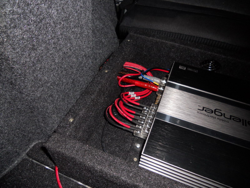

Я не могу сказать, что до багажника пустил тонкий провод, но Alex-L, почему мистери???

У меня в багажнике вот так: картинко
Ничего переделывать очень не хочется, просто вынуть один усилок и поставить другой. Так что в новом усилителе нужно сделать терминалы под старые провода. После анализа рынка решил под акустику использовать вот эти клеммники. Для силовых проводов в кросс-плате просверлить отверстия, в них болты 6-ку с гайками, затянуть со всей дури, со стороны шляпок пропаять. На силовых проводах наконечники на клеммы "О", потом клеммы надеваются на болты и зажимаются другими гайками с гроверами. Ничего другого пока в голову не идет.

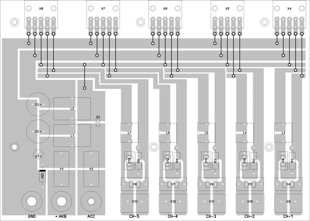

Накарикатурил кросс-плату: фильтр питания и выходные фильтры. Размер 210х140
Разъемы Х4...8: MF-2х05 MRA (ответка на провода MF-2x05 F)
Разъемы Х9...13: DG950-9.5-02P-14-00A(H)
Дросселя L1,L2: кольца R20x12x6
Держатели предохранителей F1,F2: FH-101 (5х20)
Конденсатор С1: K50-35 6x11
Конденсаторы С2,С3: K50-35 16x35
Конденсаторы С4...С8: WIMA FKP-2 100v или CL-21 (дешевле)
Конденсаторы С9...С13: WIMA MKS-2 250v или CBB-81 (дешевле)
