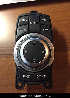

Не досмотрел, оказывается у меня не правильный iDrive с кнопкой Media, а не CD.
Название: Файл 12.07.15, 2 32 27.jpg
Необходим правильный пакет инициализации, а его никто ни где не описывает или он для старых авто.
p.s. договорился с BMW-шниками снифануть обмен на реальной шине....
Юрий, если получится, поделитесь?

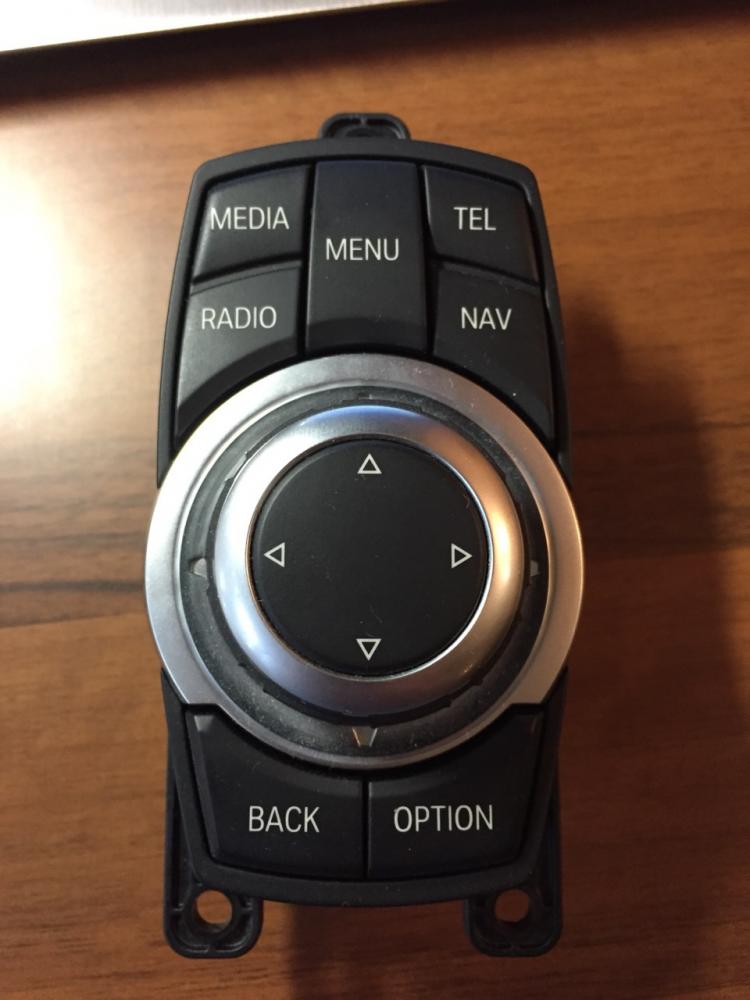

Наконец то "завел" свой iDrive с кнопкой Media, только пока не работает энкодер, буду копать дальше. Видео работы.
Подключал к Arduino при помощи самодельного CAN-BUS Shield, без подключения CAN-L на землю и без термирующего резистора, просто CAN-L к CAN-L, а CAN-H к CAN-H.

У меня дело было не в шилде, подозреваю, что у Вас тоже не в этом дело. Микросхемы, что на самодельном, что на "нормальном" шилде одинаковые MCP2551 и MCP2515. На массу CAN-L подключать не нужно, так же не нужно подключать термирующий резистор, и без этого все работает. Подсветка кнопок у Вас регулируется? 202 FD 00 - максимальная яркость, 202 00 00 - минимальная.
Сообщение от Ацкий_Кот Посмотреть сообщение
зы еще вижу отличие что у меня джойстик с кнопкой сд вместо медиа, но думаю тут не принципиально
Разница есть, у Юрия работает и с кнопкой CD и с MEDIA. У меня один джойстик iDrive, с кнопкой MEDIA.
