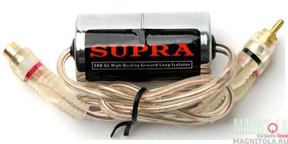

Прикупил за 143 руб. шумоподавитель Supra SAD-GL

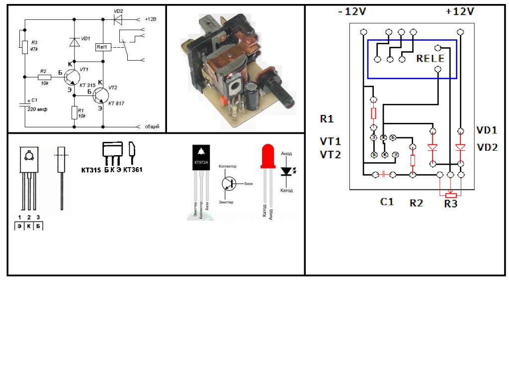

РЕЛЕ

Сообщение от KPOT113 Посмотреть сообщение
РЕЛЕ
Что это за схемка такая волшебная?

Задержка включения релюхи, причем задержка регулируемая )))

Красиво, миниатюрно, технологично.
Минус только один - пионеры :-(((( Придется крепить так, чтобы снять было проблематично.
Честно скажу - выброси :-)
Негоже в таком проекте ставить такую штуку.

По поводу Supra SAD-GL - мне он помог, хорошо справляется со своей работой
АЧХ портит.
